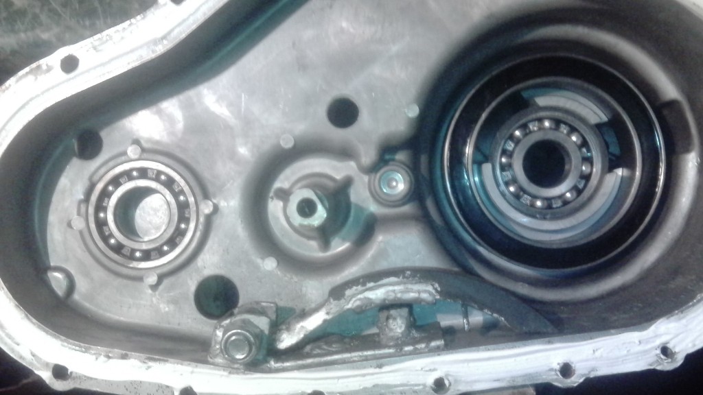

Сообщение vladimir81 » 18 фев 2016, 19:03
натяжитель цепи грм с классики
не судите строго ,но пока работает моя конструкция 2000 км

Re: натяжитель цепи раздатки тод
Сообщение keksoid » 18 фев 2016, 22:56
рассказывай как из чего и почему и зачем
Сообщение Accent-58 » 19 фев 2016, 07:51
крутилась тоже подобная идея
Сообщение Waso » 19 фев 2016, 16:40
Эту страну не победить!!!
Молодец!
Сообщение Accent-58 » 19 фев 2016, 16:43
только вот что будет когда будешь ехать задом. Вся нагрузка пойдет на натяжитель
Сообщение Gubkin » 19 фев 2016, 16:45
натяжители цепи ставят там, где она работает в одном направлении
ты поставил башмак внизу. При передаче момент на переднюю ось при движении вперед какая ветвь цепи под нагрузкой, верхняя или нижняя ?
Как я понимаю, верхняя.
Значит при движении задним ходом башмак должен так отпружинить, чтоб нижняя ветвь была прямолинейной. Иначе разворотит всю эту конструкцию.
Надеюсь идею уловил...

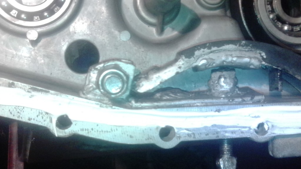

Сообщение vladimir81 » 19 фев 2016, 19:38
всё едет и вперед и назад без нареканий ,ветвь натяжения при движении вперед - нижняя (башмак почти не напрягается и обильно смазан маслом ),движение назад 5 процентов от всего движения (башмак выдержал активные движения ). Башмак от классики - натяжитель грм цепи двигателя.
Добавлено через 1 минуту 50 секунд:
забыл -башмак установлен вверху .
Сообщение Hvost » 19 фев 2016, 22:21
vladimir81 писал(а):башмак выдержал
ролик бы туда воткнуть :)
Сообщение Дим66 » 19 фев 2016, 22:39
Интересно ,а что там в цепи вытягивается ?
Сообщение vladimir81 » 20 фев 2016, 01:00
ролик пробовал шум нереальный .
Сообщение Hvost » 20 фев 2016, 01:16
Дим66 писал(а):а что там в цепи вытягивается
Дим, поясни, если знаешь.
Сообщение Accent-58 » 20 фев 2016, 05:12
Все равно идея мне нравится. Допустим башмак нормально будет работать только вперед. При движении назад за счет пружинного натяжителя башмак просто отодвинется и все. И еще , Я не понял, зачем нужно было все аргоном приваривать на глухо, когда можно было все аккуратненько на железе сделать, а потом эту конструкцию на 4х болтка к раздатке прикрутить. В общем теперь мне ушатанная раздатка нужна, для проектирования этой системы.
Сообщение svenr » 20 фев 2016, 09:28
я думаю тоже, что идея жизнеспособна, но необходим пружинный натяжитель
Сообщение Gubkin » 20 фев 2016, 09:55
смысл натяжителя - залепить шум вытянутой цепи, чтоб она дальше продолжила жрать зубья звёздочек ?
