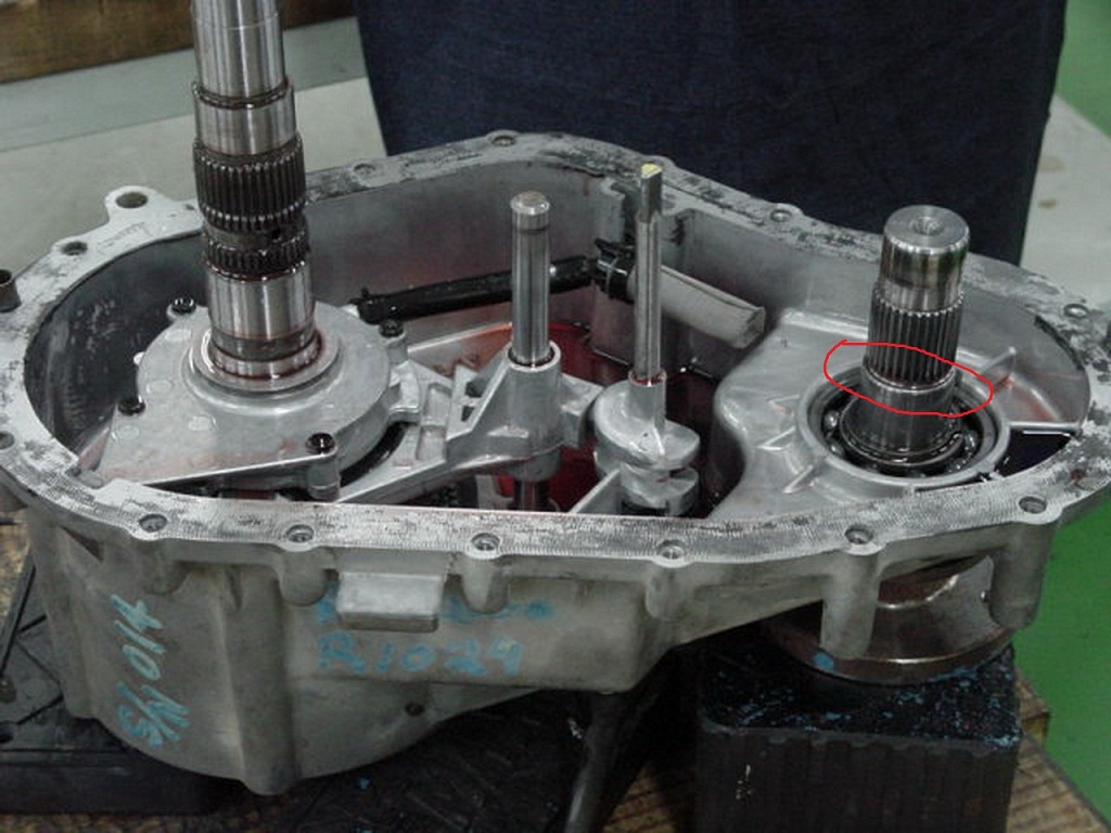

Ребяты помогите! Разобрали раздатку тод, заказали все новые сальники, подшибники, цепь... И попали в непонятную ситуацию. Вал хвостовика заказали тоже новый, т.к. на старый подшибник садился очень легко. Привезли новый вал, а он чуть другой, шлицевой части не хватает, отверстие с торца другое и подшибник садится также легко. :(
Вот интересует меня, вал этот с какой раздатки? И подойдет ли он мне?

Сообщение YAN » 23 июн 2012, 17:28
Guyver
Ты хоть бы каталожные номера выложил что-ли.

Сообщение avst » 23 июн 2012, 18:00
Guyver писал(а):очень легко
На сколько легко? Какой люфт? Вообще посадка внутреннее кольцо\подшиПник взазор обычно, вот наружное чаще внатяг. Если садится небольшим усилием руки без ощутимого рукой люфта - это нормально.

Сообщение Guyver » 23 июн 2012, 18:13
avst писал(а):На сколько легко? Какой люфт? Вообще посадка внутреннее кольцо\подшиПник взазор обычно, вот наружное чаще внатяг. Если садится небольшим усилием руки без ощутимого рукой люфта - это нормально.
Без люфта, но очень легко и без усилия.
Меня больше интересуют разницы валов...

Re: Вал раздатки
Сообщение Андрей59 » 23 июн 2012, 22:45
Вал 47386-3C100 и на тоде и на парт тайме одинаковый.

Re: Вал раздатки
Сообщение Guyver » 23 июн 2012, 23:23
Который на фото в первом посте, это и есть вал 47386-3C100?

Re: Вал раздатки
Сообщение Андрей59 » 24 июн 2012, 09:21
ВИН выкладывай, а там посмотрим. И каталожный номер нового вала указать не забудь, без него определить что либо практически не реально. Сделай фото двух валов рядом, так будет проще понять различия.

Сообщение Guyver » 24 июн 2012, 12:45
Вин-номер - KNEJC521865562571
Фото будут к вечеру.

Re: Вал раздатки
Сообщение Stas32 » 25 июн 2012, 20:40
Guyver
Так это одно и тоже. Метод изготовления шлица разный. Если смущает легкая посадка, замени подшипник, только возьми нормальной фирмы, NACHI, NTN, KOYO. При покупке можешь взят вал с собой и померить.

Re: Вал раздатки
Сообщение Андрей59 » 25 июн 2012, 20:51
Guyver писал(а):Вин-номер - KNEJC521865562571
По этому номеру вал 47386-3C100, по фото различия не критичны, валы взаимозаменяемы.

Сообщение Guyver » 26 июн 2012, 00:01
Тобишь можно ставить и не париться? А то напрягал момент со шлицами...
