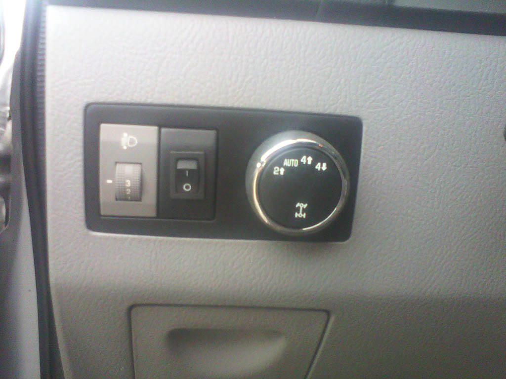

2. Вариант с селектором от GM:
:arrow: Тема: Разработка SuperTOD-2, Сообщение #920610, Автор: BlkDem
Изображение Изображение Изображение Изображение
Отчет Вячеслава ВЕЛ (крутилка GM): :arrow: Тема: Разработка SuperTOD-2, Сообщение #935178, Автор: ВЕЛ

Уже пару недель катаюсь с этим девайсом.В основном пользуюсь 2H,накат в этом режиме-значительно лучше.4H протестить пока не представилось,появится возможность-покатаюсь и в этом режиме.
Сверлил под переключатель коронкой из набора по дереву d44мм,миллиметра 1,5 ещё наждачной бумагой прошел.Получилось очень точно и вполне аккуратно.
С подбором цвета-зацикливаться не стал и покрасил тем,что было в гараже.
Конечно из цветовой гаммы выбивается,но в глаза это бросается только при ярком свете,в пасмурную погоду-нормально :D .
