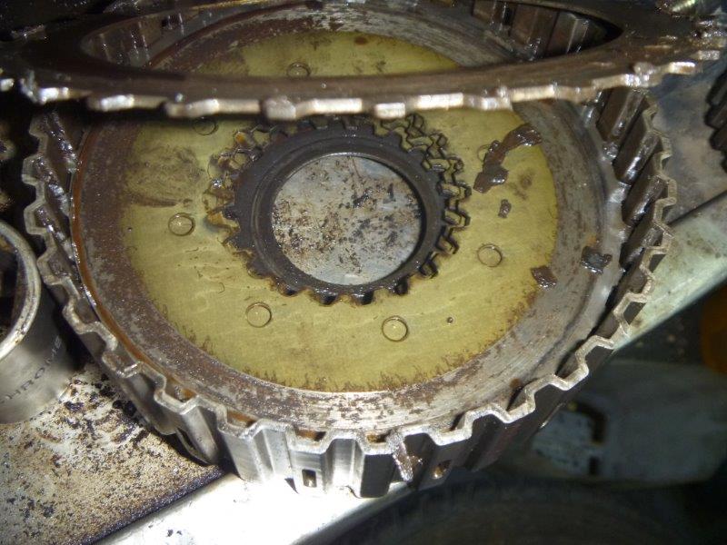

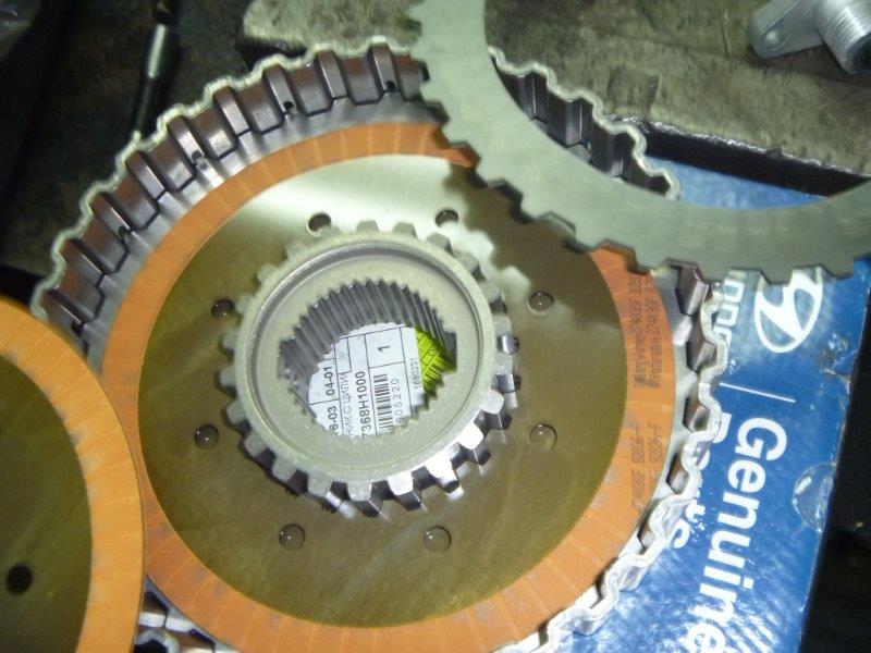

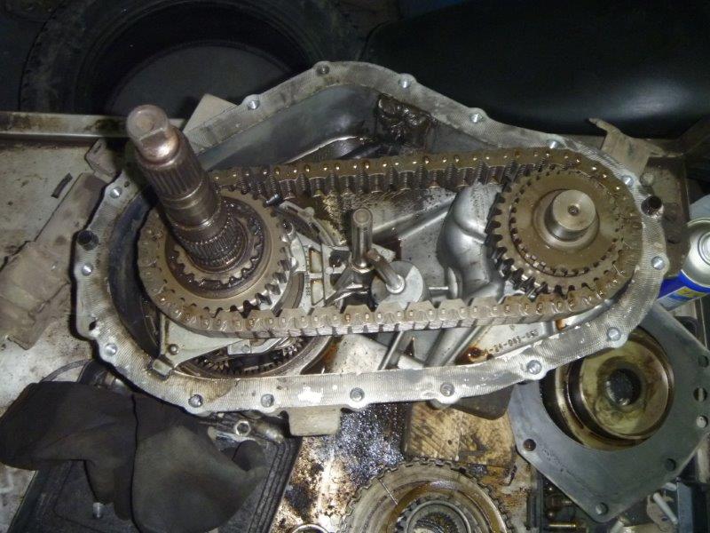

кроме цепочки и 2-х шестеренок пришлось докупать упорную шайбу которая между маслонасосом и пакетом фрикционов, почему-то она была сломана. На первый взгляд цепочка (растянута на 4мм) и шестеренки были близки к идеальному, но в собранном состоянии через сливное отверстие между цепочкой и шестерней можно было без проблем просунуть толстую отвертку, когда все собрал на новых деталях свободного хода цепочки не стало.
