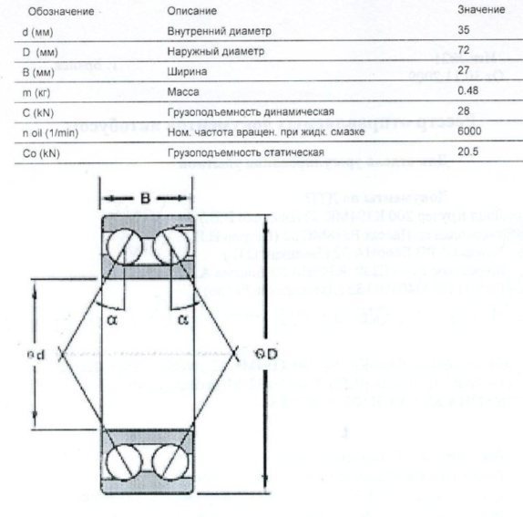

Конструкция подшипника. Он самоустанавливающийся, то-есть, внутренняя обойма вращается во внешней, за счет этого слишком высока вероятность разрушения подшипника осевыми нагрузками. Есть вариант, это 3056207 но у него ширина другая.
Характеристики подшипника 3056207
Внутренний диаметр подшипника d 35 мм
Наружный диаметр подшипника D 72 мм
Ширина подшипника В 27,0 мм
Радиус монтажной фаски подшипника r 2,0 мм
Статическая грузоподъемность C0 32700 Н
Динамическая грузоподъемность C 47000 Н
Масса подшипника m 0,48 кг

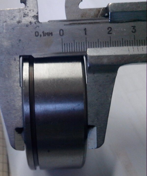

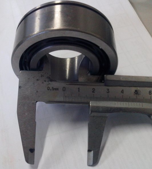

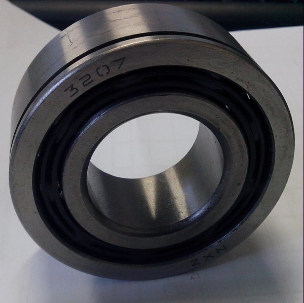

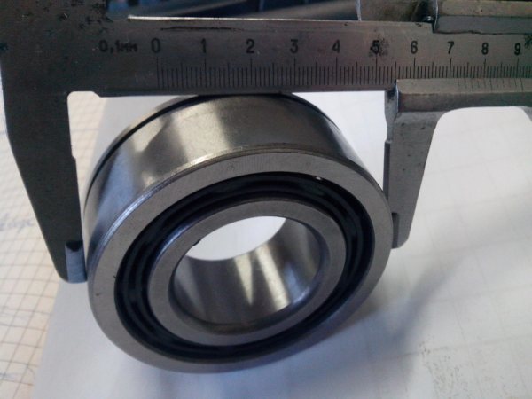

Я исходил из размеров установленного 6207 подшипника. А с такими размерами существует только один двухрядный подшипник 1207, но он другой конструкции. Ты, если говоришь о желаниях, указывай замену в цифрах, размерах или наименованиях. Форум читают многие и экстрасенсов здесь нет. Оттого я буквально изложил свое понимание о сомнительной замене. При этом предложил вариант более подходящий. Если есть желание, могу посмотреть еще варианты которые можно попробовать установить. Но это после праздников. Выложу эскизы и размеры.
Добавлено через 1 день 13 часов 25 минут 31 секунду:
Вот самый оптимальный вариант. Только надо открыть шайбы, что б смазка шла нормально. Номер подшипника 5207 или открытый 3207, китайский не брать
