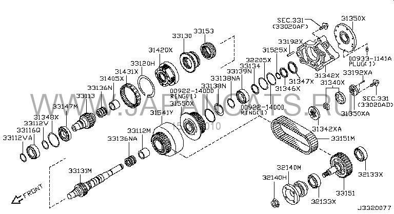

Сообщение Дим66 » 15 апр 2010, 12:37
сравнивать соренто и мохаве не корректно
а отличие от патфайндера посмотрите в эксисте ..там есть схемы всех начинок
Добавил через 6 минут
Астра0103 писал(а):Если вы не читали тему с самого начала, то сообщу вкратце - в предлагаемой модернизации всего-навсего у той самой муфты реализуются два "недокументированных" режима: включена полностью и выключена полностью. Только и всего.
И причем тут механика?
я не знаю какое отношение вы имеете к механике ...но то что с модернизацией муфты тут ни одно действие не связанно ..это точно .
режим работы ..да пытаетесь изменить согласен ...но не более
это схема раздатки патфайндера
а где здесь муфта фрикционная ?

Re: Включение и отключение Раздатки TOD кнопкой - это возможно
Сообщение ALG » 15 апр 2010, 12:57
думаю, что SLEEVE-COUPLING 33153
Дим66 писал(а):сравнивать соренто и мохаве не корректно
отчего же?
ну и напоследок, если уважаемый оппонент утверждает, что
Дим66 писал(а):Если для Вас это новость ..так вот у этих автомобилей с многорежимной трансмиссией, раздаточные коробки принципиально другие ..именно по механической составляющей
так я лично с интересом бы послушал в его исполнении лекцию по нюансам работ раздаточных коробок ТОД различных моделей авто :oops: .
Я правда считаю, что там механическая составляющая одинаковая... :cry:

Сообщение Астра0103 » 15 апр 2010, 13:02
Дим66 писал(а):...я не знаю какое отношение вы имеете к механике ...но то что с модернизацией муфты тут ни одно действие не связанно ... режим работы ..да пытаетесь изменить согласен ...но не более...
Так об этом разговор и идет! Мы просто добавляем два режима - полный ВКЛ и полный ВЫКЛ. Только и всего.
Вот честно - никакого отношения к Патфайндеру я не имею! И не имел никогда :D
Даже не могу сказать какие у него режимы работы раздатки наличествуют!
Дим, расскажи! Честно, без прикола. Интересно. Там что - ТОД без муфты работает?
И что такое узел "3154 jY"
Сообщение Дим66 » 15 апр 2010, 13:09
Астра0103 писал(а):И что такое узел "3154 jY"
А вы уверены что в этом узле есть диски ...тогда должен быть механизм их сжатия ..
Проточка тормозных дисков без снятия с автомобиля ,восстановление поверхности диска до требований завода изготовителя . (925)545-81-75
Дим66
Сообщения: 788
Зарегистрирован: 06 сен 2009, 21:08
Поблагодарили: 33 раз.
Сообщение Астра0103 » 15 апр 2010, 13:13
Дим66 писал(а): ... А вы уверены что в этом узле есть диски ...тогда должен быть механизм их сжатия ..
Я же сказал, что понятия не имею о режимах работы трансмиссии Патика! Как я могу быть в чем-то уверен? :D
И почему "диски"? В сцеплении же как правило один диск! См. деталь за указанной мной - это что?
А механизм сжатия может не являться узлом раздатки, а быть навесным агрегатом...
Блин, что мы догадки строим? Димыч, не томи - если знаешь тайну - скажи!
