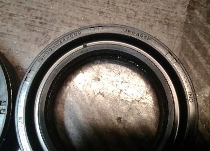

Сообщение Andrey456 » 23 ноя 2020, 15:26
Перебирал раздатку и заодно решил поменять сальник заднего кардана (до этого не тёк). Купил оригинал 47314-4B000 (на упаковке KIA Made in USA), масло из под него текло рекой. Сальник выдвигал и вперёд и топил внутрь, бесполезно. Заказал другой, тоже 47314-4B000, пришёл с надписью Hyndai Made in India. На первом сальнике надписей не было, на втором номер виден на фото. Второй сел на фланец гораздо плотнее первого. Месяц прошёл, не течёт. Визуально отличий, кроме надписей, не видно. Упакованы тоже одинаково. Покупал в одном месте, первый стоил 380р., второй 540р. Если искать по номеру 19-00-044-009, на SsangYong стоит 310р. на GreatWall 160р.

Сообщение Evgeni39 » 23 ноя 2020, 22:48
С подобной проблемой столкнулся при внедрении раздатки FullTime.
Тоже 47314-4B000, свободная посадка на вал не показалась подозрительной, в итоге литр масла размазал по дорогам Калининградской области.
На самом сальнике была маркировка размеров, реальности не соответствовала. Поменял на Corteco 19033802B, благо замена простая.
