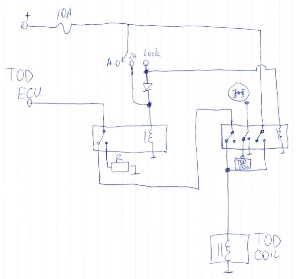

BlkDem писал(а):мультивибратор, то разработать и собрать его не представляется большой проблемой.
вот только нах?
+1
нафига изобретать велосипед, т.е. новый БУ ТОДом :) пусть он в автомате там себе чего-то регулирует, ездим же мы сейчас как-то и довольны по большей части. Наша задача ИМХО добавить те функции которых просто нету на данный момент.
Да, на передке чувствуется усилие всегда, да, на новых машинах это зависит от масла, это по себе знаю (в теме про масло для ТОДа отписывался), т.о. я думаю делать полностью ручное управление моментом на передке нерационально.
Надо про лампочку "блок диф" на панеле не забыть, чтоб индикация была, а также резистор который будет включаться вместо катушки когда она отсоединена от БУ раздатки, на ISUZU (та же бодяга у них) читал народ ставит туда 20 Ом (10 + 10 по 10Вт).

Вот накидал схемку, как все сделать. Режется 2 провода, (схема в ихний разрыв): на катушку и на лампочку приборной панели (индикация блокировки муфты).
BlkDem писал(а):Моделируем ситуевину. Едем мы с замкнутыми фрикционами. В один "прекрасный" момент оба ведущих колеса (переднее и заднее. ЛСД пока опустим для упрощения) получают одинаковое (и хорошее) сцепление с дорогой. При этом, угловые скорости колес отличаются на, скажем, 30%. Что произойдет?
дык давече катался на 4Low возле гаража, случайно заехал на участок где нету снега, ну славные такие "БЗДЫНннн" услышал. А мануал еще никто не отменял - там сказано что по чистому асфальту нельзя ездить (с блок диф), если ты заведомо нарушаешь требования мануала так в чем тогда вопрос :D "сдуру и х.. сломать можно"?

зы: схема - ОК. если добавить генератор импульсов, то можно реально пробовать!

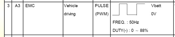

Сообщение BlkDem » 18 янв 2010, 12:29
Коллеги!
Смотрим внимательно на картинку. Никогда у нас фрикционы на постоянку НЕ ЗАЖАТЫ!
Ключевые цифры - 0-88. 100 - никогда!
зы: Дмитрий, я согласен, что используя феньку с мозгами, мы ничего не сломаем/сожгем, однако надо много думать сначала! :D
ззы: кстати, никаких "плавающих" значений напряжения быть не может! Vbat и ппц!

Сигнал EMC

Re: Сколько проживет муфта ТОД на бездорожье?
Сообщение soroton » 18 янв 2010, 12:44
BlkDem писал(а):Коллеги!
у Теракана другая катушка? :shock:

Сообщение dimc » 18 янв 2010, 13:14
это скважность. если мерять при этом напряжение вольтметром-то и цифровым и стрелочным прибором оно определяется как некое постоянное значение, промежуточное между 0 и 12 в. ШИМ вообще принципиально сделан чтобы управлять импульсно, а на выходе получать близкий к аналоговому сигнал.
пульсация сглаживается во первых большой индуктивностью катушки, а во-вторых инерционностью механического привода. нажимной диск да еще приводимый клиновой муфтой, да куча фрикционных дисков, и все это задемпфировано трением... имхо на механической части муфты это просто постоянное сжатие определяемое "средним" за цикл напряжением.
