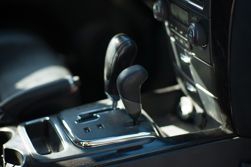

Сообщение andrew13 » 31 мар 2016, 20:33
Докладываю. Прсле долгих экспериментов и мучений остановились на супер селекте. Потому что подходит по шлицевым. Хотя удлинить пришлось вход с раздатки, воспользовались входным с тода, укрепив куском заднего вала вроде с хайайса. Да и шишка спереди слева. В силу недомоста выбор был огрпничен раздатками с выходом на лево. В общем-то все работает. Даже индикацию режимов на приборной панели сделали и защиту включения пониженной если не нейтраль. Остались пара мелких косячков. В ближайшее время исправим. В тяжелых условиях и суперТД и тем более ТОД не конкурены. СуперТОД очень пригодился заглушить всю старую электронику. На дороге отличий по сути 0. С одной строны получил намного больше чем имел, теперь раздатка и 36 выдержит. С другой проблем было столько, что второй раз бы наверно не рискнул. Теперь хочу понижающий кит 3.15. :)

Re: Возможно ли вместо раздатки TOD установить EST
Сообщение YAN » 31 мар 2016, 20:49
andrew13
Фото покажи.
Сообщение andrew13 » 31 мар 2016, 21:04
Все собрано. Снизу защита. Могу сфотографировть ручку раздатки, торчащую рядом с ручкой акпп. :D Как-то совсем не до фотографий было. В последний раз только 4 часа искали, колупаясь в GDS и в соренте, чтобы пониженная включалась только на нейтрали. :)
Машина ездит. Сегодня чуть не утопил ее, буду шнорх ставить. Когда волна, поднятая в луже течет по капоту, подбираясь близко к лобовому..слишком много кирпичей производишь. :)
Добавлено через 20 часов 57 минут 20 секунд:
годится? :)

andrew13
Ручка конечно хорошо,но хотелось бы увидеть как реализована " женитьба ".
Сообщение andrew13 » 01 апр 2016, 20:41
Так как описал выше. Не до фото тогда было. Так что думаю - проще словами. :)
