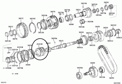

В европейских комплектациях ставился torsen.
http://japancars.ru/index.php?route=catalog/toyota&mdf_id=3249&area=EU&cat=781550&blk_id=3610

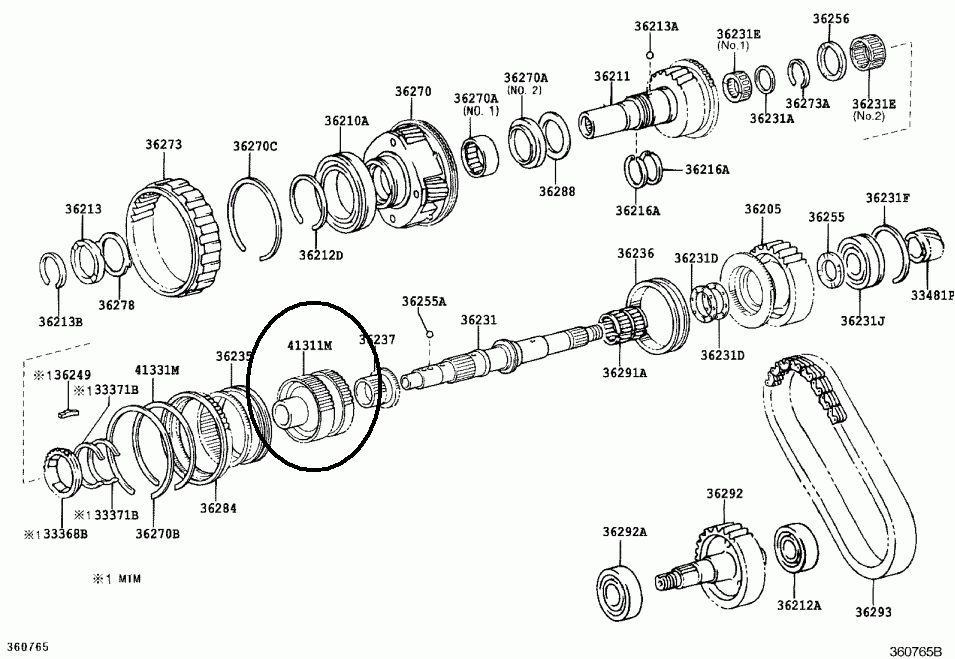

Сообщение runner_Perm » 03 дек 2013, 16:20
SIR писал(а):В европейских комплектациях ставился torsen.
То что обведено на картинке, не что иное как обычная планетарка для пониженной передачи.
GEAR ASSY, TRANSFER LOW PLANETARY

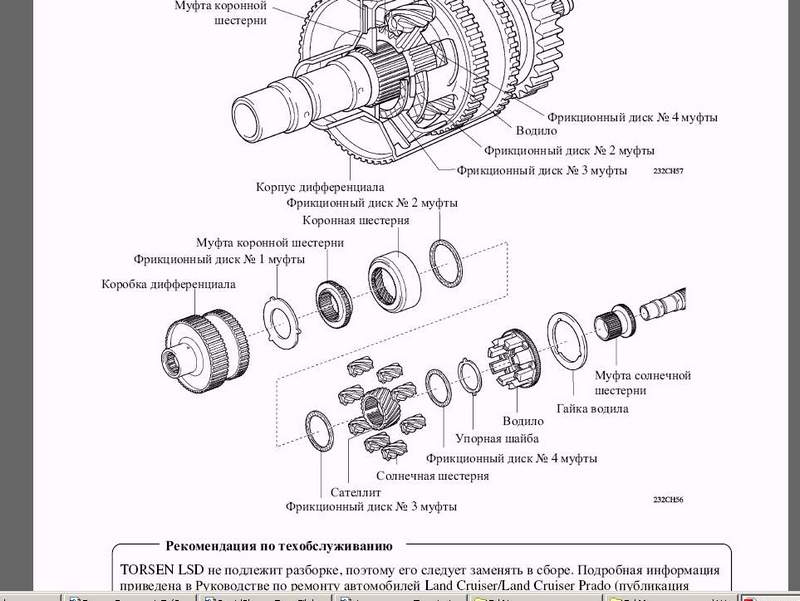

Вот торсен. Даже невооруженным взглядом видно, что он значительно массивнее планетарки. Изображение

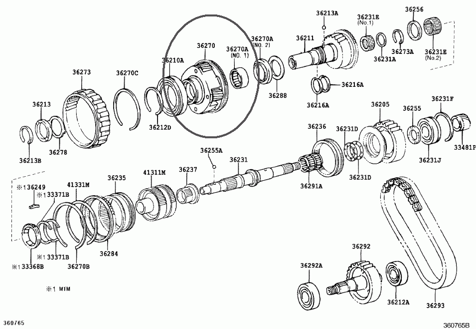

Сообщение SIR » 03 дек 2013, 16:42
Сори, не то выделил. 41301-60140
Торсен
В разрезе

Сообщение runner_Perm » 03 дек 2013, 16:52
SIR писал(а):Сори, не то выделил. 41301-60140
Согласен. На Прадо оказывается и правда торсен стоит. Значит и на FJ тоже, там трансмиссии одинаковые. А вот на сотке просто свободный дифф.

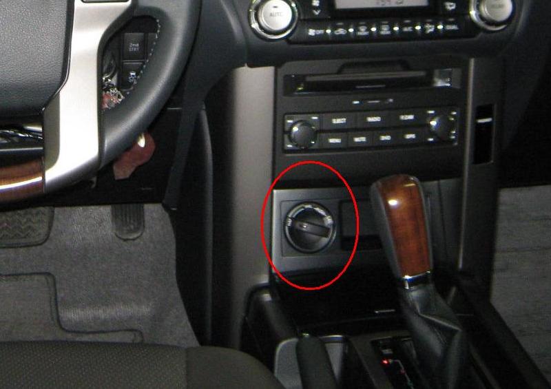

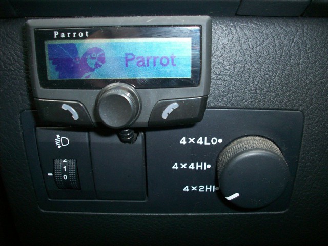

Не скажу как на 120, а на 150 включается такой же электрической крутилкой как на соренте.
Причем на 2.7 она тоже 3х режимная как на соренте паттайм. Я об этом писал выше. Соответственно в салоне ничего ломать не нужно.
Prado 150 2.7
Сорента
