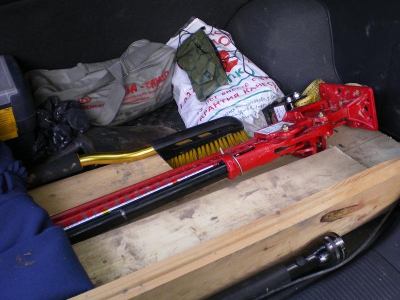

Для серьезных ГОВЕН рекомендую хайджек с лифтмейтом, и доски :)
и лифт тоже очень помогает
