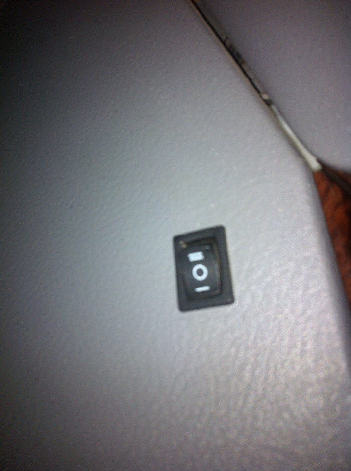

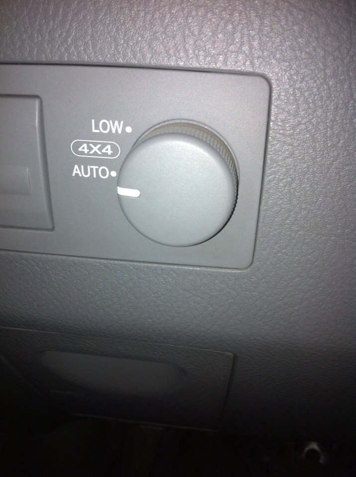

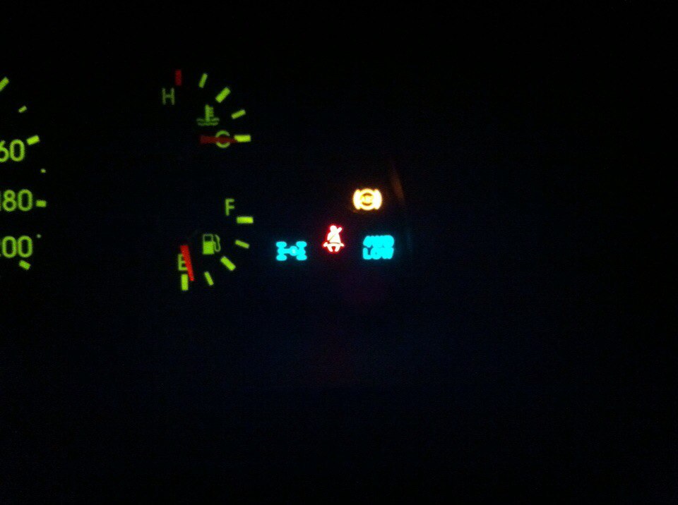

Всем доброго дня,помогите разобраться с работой полного привода.Недавно купил машину киа соренто 2003г. Мотор 2.4 бензин.Не могу разобраться что за что отвечает,и не пойму как правильно работают индикаторы на приборной панели.Прочитал много всякой информации но в силу колхоза бывших хозяев возникают вопросы.Да и сам если честно мало что понял из прочитанного.Бывший хозяин сказал что он вывел дополнительную кнопку для включения полного привода,когда ее включаешь на приборной панели горит синий значок с колесиками,при чем как то тускло горит.А когда крутишь шайбу в положение LOW то загораешься индикатор 4wd LOW.Не могу понять что собственно включается при нажатии этих кнопок?Я понимаю что это включение полного привода но как именно?Помогите пожалуйста разобраться.
Вот такую кнопку при колхозном бывшие владельци
Это те два синих индикатора
Вот такая крутилка стоит у меня в машине

Это индикация штатного режима "авто" на машинах, где установлен SuperTOD -2. Яркость индикатора будет зависеть от того, какое напряжение подается на муфту.
Когда этот индикатор не горит, это режим заднего привода. Когда индикатор горит ярко - это режим принудительно блокировки раздатки - передний мост подключен всегда.
Крутилка 4LOW включает пониженный ряд. Итого получается 6 режимов полного привода:
Серая крутилка в "AUTO":
1. 2Н - задний привод - черный переключатель в положении I (или II - зависит от подсоединения проводов)
2. Авто - штатный полный привод - черный переключатель в среднем положении
3. 4Н - принудительное включение переднего моста - черный переключатель в положении II (или I - зависит от подсоединения проводов)
Серая крутилка в положении "4LOW":
4. 2Н+4LOW - то же самое, что 1, но с пониженным рядом
5. 4LOW - штатный режим пониженного ряда
6. 4Н+4LOW - то же самое, что 3, но с пониженным рядом.

BlkDem писал(а):в положении I (или II - зависит от подсоединения проводов)
относительно желто/зеленого (центрального)
меняются местами только крайние провода.
По мне так логичнее I одна ось, II две :)
