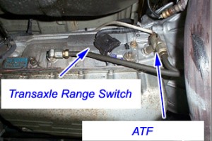

Нужна схема маспровода АКПП.Проблема возникла на ходу.Увидел в зеркало заднего вида за собой клубы дыма.Остановил свой луноход , поднимаю капотдвигатель весь в масле .Первая мысль "двигатель".вытаскиваю щуп ,всё в порядке,АКПП а там на коньчике.В сервис добрался на эвакуаторе,но так как СУББОТА детально будут заниматься с понедельника.Поверхностное вскрытие защиты ничего не показало. Может кто подскажет слабые места?

Два шланга идут на охладитель

Связаны ли они какким-либо образом с радиатором?Так как маслом была залита его нижняя часть. [color=#0000BF]????? Цитата с "АГРЕГАТКИ" автомобили с АКПП имеют специальную систему охлаждения, радиатор которой либо встроен в радиатор системы охлаждения двигателя, либо установлен отдельно и охлаждается воздушным потоком.

Санёк писал(а):Связаны ли они какким-либо образом с радиатором?
Чаще всего да, в нижнем бачке два штуцера, но бывает и отдельный кулер, ну очень маленький.

Проблему устанил.Всему виной был лопнувший шланг.
