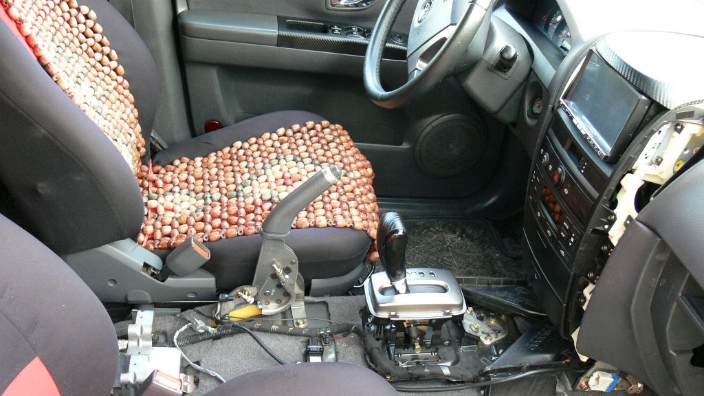

Вскрыл декоративную накладку путем оттягивания вверх за тыльную часть. Далее открутил 4 самореза, снял два поддончика. Механизм переключения передач виден , но принцип фиксации рычага непонятен. Снял набалдашник ручки ,отщелкнул панель с обозначениями положения селектора, поднял. Под панелью белый пластмассовый корпус соединен с коробкой.Сверху видны провода и разъемы ламп подсветки. Рычаг селектора входит в этот пластмассовый корпус. В левом положении (автоматич. переключение) рычаг соединяется с тягой ,которая уходит вглубь кузова. В правом положении(ручное переключение) рычаг уходит вглубь АКПП и видимо прав
accent писал(а):это явно в самой коробке какой то стопор слетел или пружина лопнула
Дальше лезть не осмелился, т.к. это явно не для моих технических возможностей. Поставил всё на место. Видимо придется так ездить

Вообщем этот узел называется кулиса АКПП
Ты разобрал до такого состояния?
Добавлено через 9 минут 2 секунды:
На верхней фотке видны зубцы, которые по ходу и формируют щелчки переключения. Мне вот только не понятно с режимом "P", рычаг в этом случае чисто механически в коробке должен двигать стопор.

Нет до такого не разбирал. Очень наглядно, спасибо, но видимо сам не осилю. Ужасно боюсь всяких пружинок и стопоров, которые по обыкновению выскакивают неожиданно и пропадают в недрах машины. Видимо придется искать мастака. У официалов, наверное объява составит как на ТО-90 тысяч км.
Добавлено через 23 часа 44 минуты 45 секунд:
А кошки все скребут и скребут. Ночью рассматривал фотки внимательно, пришел к выводу, что это селектор четырехступенчатой коробки без типтроника. У типтроника кулиса должна быть несколько иной, т.к. визуально видно, что при перемещении рычага вправо(переход на ручное управление) его обхватывает некая пластмассовая типа струбцинка и он выходит из зацепления с переключателем диапазонов и работает просто как замыкатель контактов на концевиках (по типу джойстика).Механизм возврата рычага в положение готовности к следующему переключению должен быть где-то здесь же рядом. Или я все не так понял? Если же на верхнем снимке все-таки пятиступка-типтроник, то в дело замешана металлическая планка (на переднем плане слева), которая просто входит в зубчатку, и фиксирует рычаг. Если это так и есть, то все не так уж и страшно. Подтвердите или опровергните плииз...

Я насколько вкурил, у 4х ступки какая-то маленькая кнопка еще есть, рядом с большой. Так ,что на фото твоя 5ти ступка. Да, ты случайно не знаешь, как снимается кожух двигателя, который 1м болтом крепится, че то Я его в выходные не смог снять.
Добавлено через 2 минуты 53 секунды:
http://used-spareparts.ru/item/kia-kuli ... heeem.html вот от куда картинкуу брал, там еще фотки есть, похоже как раз 4х ступки. И предпоследняя фотка 5ти, у меня такой же верх.
