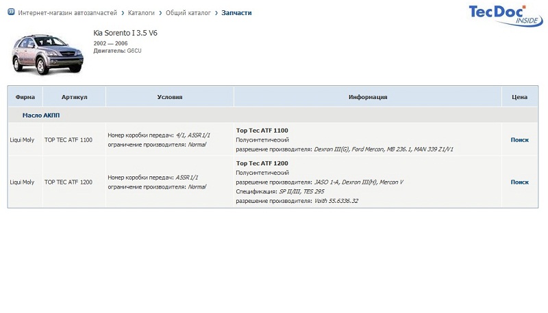

Сообщение Avetik » 10 сен 2013, 06:30
Привествую.
Мне на СТО посоветовали поменять фильтр коробки АКПП вместе со сменой масла. Состояние масла нехорошее, судя по их словам (СТО у нас в городе довольно с хорошим рейтингом). Как ни гляну, фильтр стоит более 100 асашайевских долларов. Есть ли знающие люди, которые могут посоветовать некий другой фильтр подешевлее, который достоин доверия и не приведет в недалеком будущем к проблемам с АКПП?

Сообщение Avetik » 12 сен 2013, 06:08
Nikolay0812 писал(а):Если у тебя 4-х диапазонный Аисин,то фильтр моется и смысла в замене нет,о чём писали и в этой теме и в Тема: Замена масла в АКПП (SORENTO классика)
У меня машина 2004 г. вроде как 5ступка длжна быть.Да и проверка на еxist.ru то же самое говорит (файл в аттачменте)
Знаешь где можно заказать этот фильтр?
