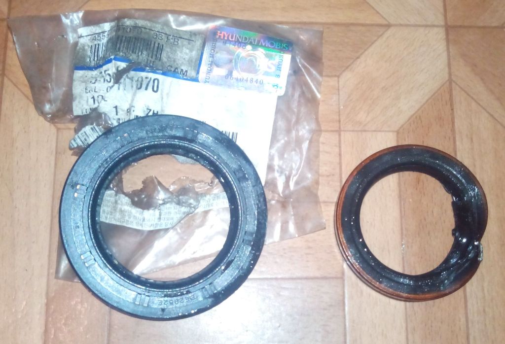

Всем привет! Планировал поменять коренной сальник ну и купил сразу сальник гидротрансформатора (45554-H1070), чтобы поменять на всякий, так как в теме про коренной нашел ссылку только на него. С Сервиса позвонили, сказали что сальник не подходит, нужен другой, который как раз и подтекал. Фото прилагаю.
На фото справа который нужен, слева тот который купил.
Не могу понять по каталогу, какой мне нужен. Коробка 4хступка. Я так понимаю мне нужен сальник "перед", о котором писалось выше (нашел номер 452754A010)?
В случае отсутствия у нас в городе в магазинах запчастей к корейским авто нужного мне сальника, желательно найти аналог, так как заказ с инета ждать долго. Никто не сталкивался с аналогом, от каких моделей марок авто может подойти?

РомаH писал(а): 452754A010
Да. Это сальник "бублика". Если его не найдете, то возьмите тойотовский 90311-38020 (тоже с "бублика"). Один в один и вероятности его купить гооооораздо больше

Всем привет . Если кто-то знает подскажите. Приехал в сервис показал сальники а мне говорят что это не коробочные ( 47331H1000 ) нужен задний сальник коробки 5 ступки

452624C050 может этот тебя интересует
Добавлено через 4 минуты 31 секунду:
А твой номер от раздатки

Спасибо Роман . Этот номер , магазин очень извинялся . Но порекомендовал в раздатке тоже поменять ,так как принимать назад неинтересно. Пусть лежит на потом
