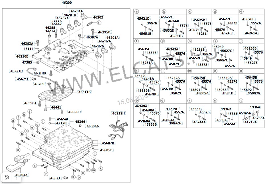

Прошу помощи разобраться с подбором соленойда АКПП A5SR1 (Kia Sorento 2008 3.3 ). После прогрева АКПП уходит в аварийный режим. Подключил сканматик на холодную и начал кататься, при температуре 70*С и выше АКПП уходит в аварийный режим . Горит чек и две ошибки: 1) P-0748 pressure control solenoid A electrical 2) P-0700 transmission control system . Подозрение на контакт или сам соленойд. Хочу заказать, но не понимаю какой соленойд покупать, на схеме их 7 шт не указан какой "А". Может кто подскажет ?
По каталогу есть три вида:
1) 46201 - 4C010
2) 46203 - 4C001
3) 46202 - 4C010
