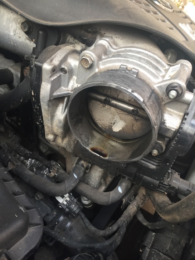

Всем привет.
5000 назад менял свели и заслонка была чистая.
Сегодня менял масло в гуре и снял патрубок. Жуткий запах бензина и чёрная заслонка + масло.
К чему бы это. Подскажите пожалуйста.

проверь шланги отвода газов,если чистые, то компрессию.

Шланги в масле,похоже им картера.Это значит прокладкам капец? И кстати почему запах бензина из Картера?
