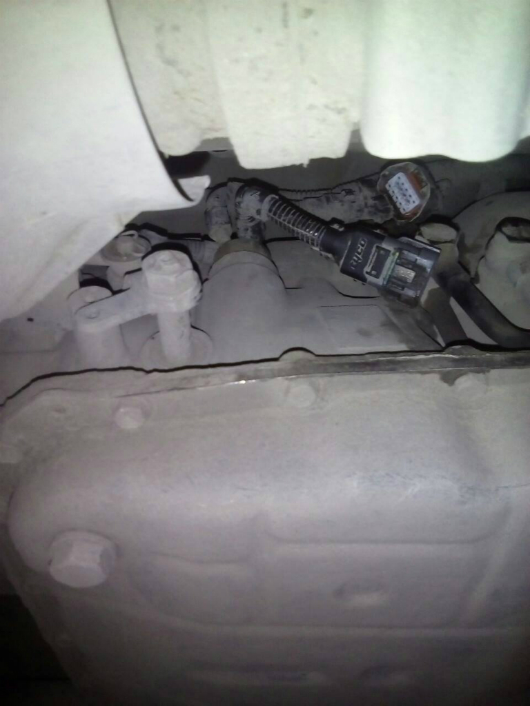

Сообщение Stanislav-L80 » 12 июн 2019, 13:05
Проблема решена !!! Немного затянул с ответом, но.......причина была банальна.., как уже говорил на моем авто на коробке ингибитора нет, провод входит прям в коробку с верху (если спуститься под машину, то со стороны переднего пассажира сверху коробки это видно., фото прилагаю). Сервисмены КИА спустя целого дня манипуляций с моим авто пришли к заключению, что провод на входе в коробку надломан и поэтому происходит потеря контакта. Ценник провода 9000 и работа с учетом того, что придется приспускать коробку еще + 14000 :shock: :shock: :shock: :shock:
Что-то здесь не так подумал я.......отдал машину знакомому электрику, он в руках с бубном и танцами вокруг моей машины 2 дня исправил сию ошибку :Yahoo!:
А теперь самое главное...главный жгут проводов который проходит над двигателем ближе к лобовому стеклу имел повреждения 6 проводов, которые от вибрации движка перетерлись на изгибе где как назло нет защитной гофры.....Цена вопроса 4000 :)

Сообщение brhr » 26 янв 2021, 23:13
Stanislav-L80 писал(а):А теперь самое главное...главный жгут проводов который проходит над двигателем ближе к лобовому стеклу имел повреждения 6 проводов
А фото с низу я так понимаю ?
Тоже выскочила ошибка 0700 и 0705, кто подскажет какую косу трясти ?
