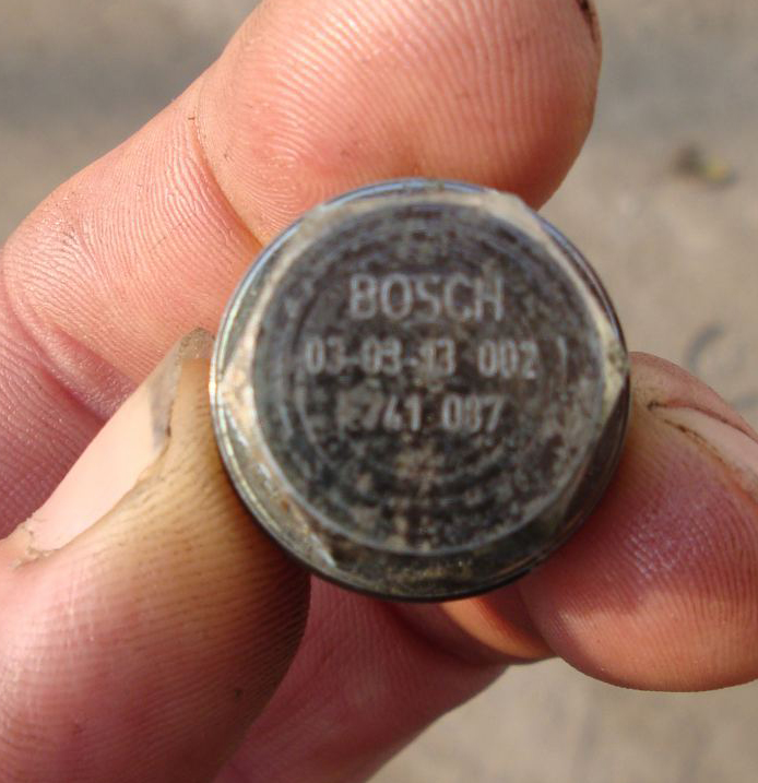

Сообщение haikik » 19 май 2017, 16:35
Совершенно не так выглядит
у меня типа заглушки

Сообщение Nikolay0812 » 19 май 2017, 16:49
haikik
Я выше тему дал.Там всё доходчиво, с картинками и номерами.
А на фото-даже номер виден :D
Вот актуальная цитата из той темы
Дед Форсуныч писал(а):Аварийный клапан сброса давления, актуальный номер F 00R 000 741.

Сообщение haikik » 19 май 2017, 17:40
спасибо нашел
