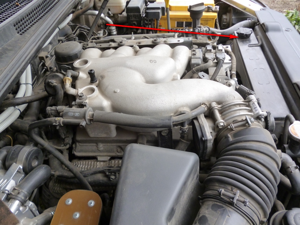

Сообщение Accent-58 » 03 авг 2016, 13:01
вот твой бачек. Сразу скажу, чтобы не возникало дальше вопросов. С него ОЖ засасывается в систему, когда двигатель остывает. Давления там нет в любое время.
