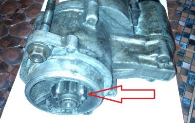

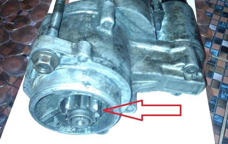

Что может быть? Всё чаще и чаще случается, что стартер уже начинает крутить мотор, но он не успев завестись, вдруг стартер как зажужит, или начинаешь заводит, а он сразу жужит, а иногда заводится без проблем. Провода проверял да и точно не в них дело, читал по форумам может это бендикс типа шестерня какая то которая стирается и когда нет надёжного сцепления проскальзывает.Я с экзиста фото выложил, если не сложно подскажите по цифрам где находится этот бендикс и он это ? Я предполагаю что под номером 3!

4

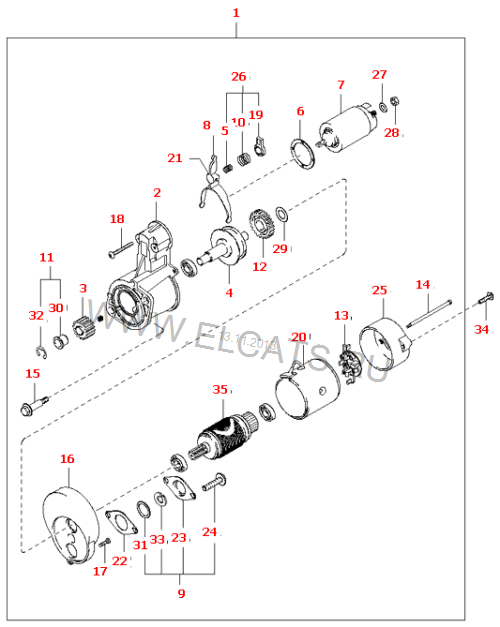

Парни то что указана стрелкой шестерня, но не сам бендикс я так понимаю он внутри судя по схеме выше?

Эта шестерня на валу бендикса и одета. Всё остальное внутри.

А то что изнашевается и потом не прокручивает КВ находится внутри стартера и без разборки не видно ? Проще говоря сам бендикс внутри и износ его зависит не от этой шестерни ?

Всё верно.

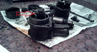

Разобрал весь стартер, а снять бендикс не могу потому как не могу сообразить как снять вот эту шестерню что отметил стрелкой. Может кто подскажет?

Головку по размеру на втулку и сбивай её вниз. Внутри колечко стопорное, его должно быть видно.
Добавлено через 1 минуту 42 секунды:
По картинке выше поз.30 и 32.

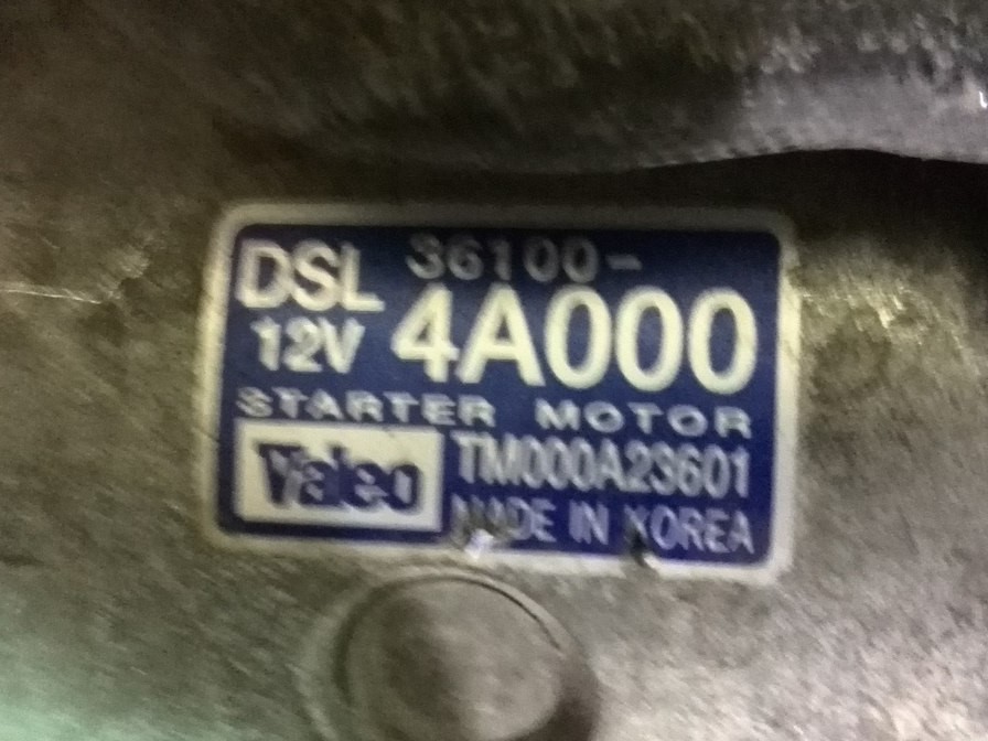

Ребята, помогайте! Не могу найти бендикс для стартера. Оригинальный по VIN номеру пробивается, но цена кусается. Может кто номерок бендикса знает. Стартер стоит Valeo TM000A23601.
