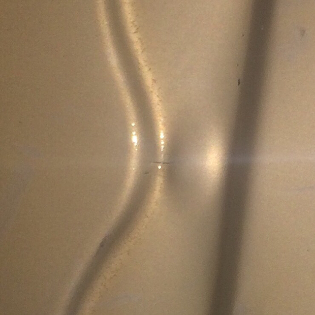

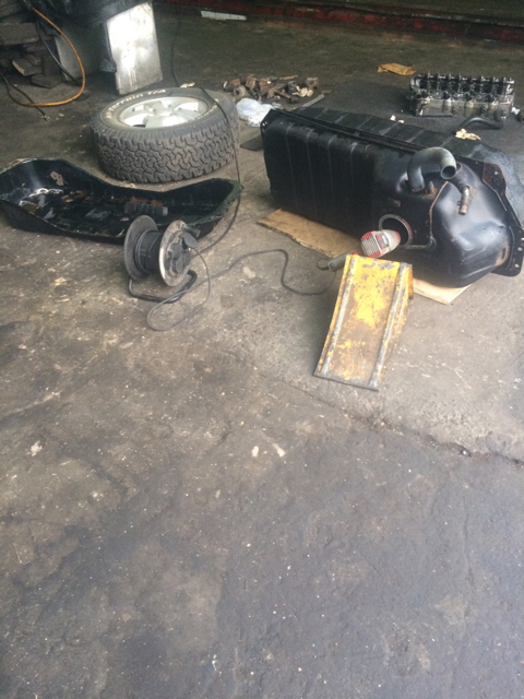

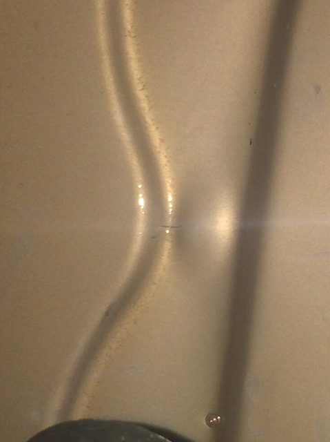

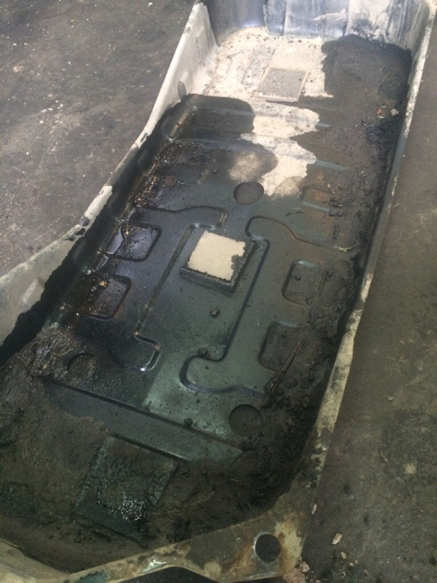

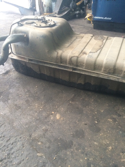

Сообщение Accent-58 » 10 авг 2016, 12:53
Да ничего страшного. Я в те выходные 3й раз снимал бак, правда меня заставил это сделать сломанный болт втулки стабилизатора. Решил его еще раз проварить, тк было еле заметное потение в месте сварки, ну и периодически чувствовался легкий запах бензина. Обтыкал все нахрен дуговой сваркой, правда варил уже чуток посмелее и с трезвой головой. Ну пока не пахнет. В планах купить полуавтомат за 45 тыс, пригодится в хозяйстве.
Я тоже хотел запенить бак, но меня остановила одна идея, что если пары бензина накопятся в этом пространстве, может долбануть.
