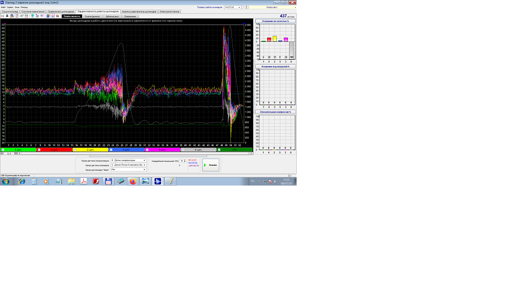

Так,ребятки проясню ситуацию,Вот какая картина получается ,сканер показывает пропуски в пятом цилиндре,катушка на 2и5-й цилиндр, ошибку даёт по 5-му цилиндру ,почему не знаю ,обманывает, в обоих цилиндрах искра есть ,подключаюсь осциллографом делаю тест CSS ивот такая картина:
файл для диамага.https://yadi.sk/d/8nu0ssaF771BWw
Видно что 6 форсунка не работает (почему по 5-му ошибка ,вопрос) Снимаю ворсы (кто на G6CU двигателе форсунки снимал,знает как до них добраться) ставлю на стенд форсунка работает примерна одинаково с остальными, проводка подплавлялась на левую сторону вся звонилась ,во общим поправил косяки с проводкой всё прозвонил ,прядок,ставлю всё на место ,запускаю двигатель ,и всё тоже самое,на сканере ошибка по 5-му цилиндру, осциллограф перед вами,пытался запаралелить нет результата. У какие будут мысли .При собранном впускном ресивере до форсунки не добраться,разъём на форсы есть на верху, что проверить не разбирая впускного коллектора?
