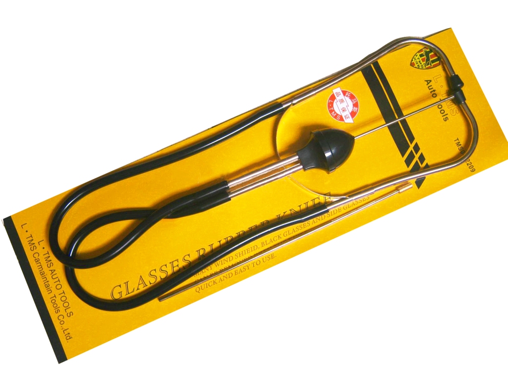

alexsin писал(а): Но звук то, чётко со стороны гура, турбины..
Есть приспособления для определения источника звука. Спроси в сервисе каком-нибудь.
