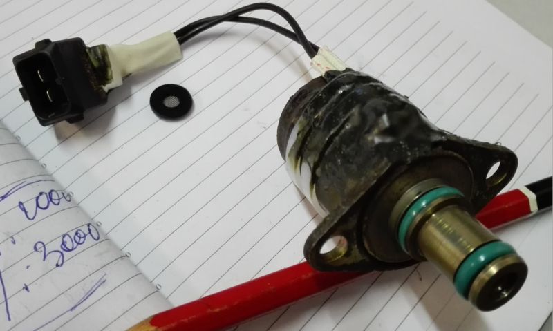

Пытался добавить фотоотчет по соленоиду рулевой рейки. Фото не могу вставить. Причину не знаю.
Так выглядит сам соленоид.

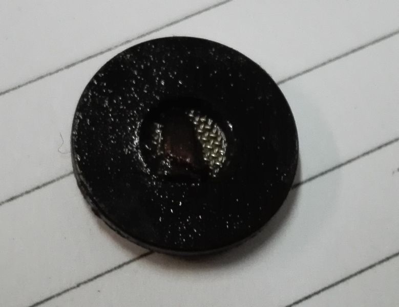

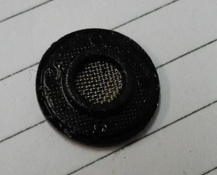

Причина тугого руля руля, забитая сеточка.
https://content.foto.my.mail.ru/mail/zo ... /h-168.jpg
https://content.foto.my.mail.ru/mail/zo ... /h-169.jpg

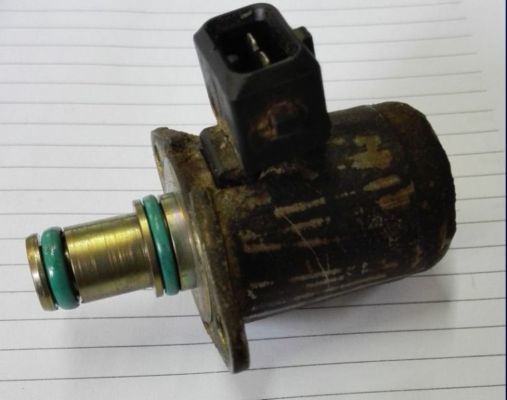

Это явная причина, но была еще косвенная. При прозвонке соленоида пропадал контакт в месте присоединения разъема к корпусу соленоида, при рассмотрении была обнаружена трещина в пластиковом корпусе.
https://content.foto.my.mail.ru/mail/zo ... /h-165.jpg
Было принято решение аккуратно отделить по трещине разъем, получилось только таким образом.
Припаяли новые провода и перенесли разъем. Получилось так.
https://content.foto.my.mail.ru/mail/zo ... /h-167.jpg
