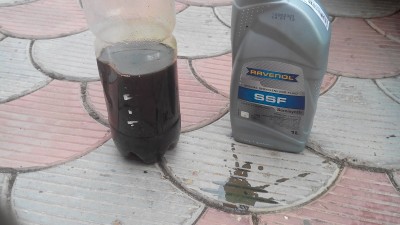

Поменял вчера жидкость в гуре, пробег 35 тыс. Слилась кака с пузырьками воды, темного цвета. Надо сократить интервал до 20 тыс, может гур подольше поживет :lol: .
Руль после замены, стал значительно легче крутиться.
