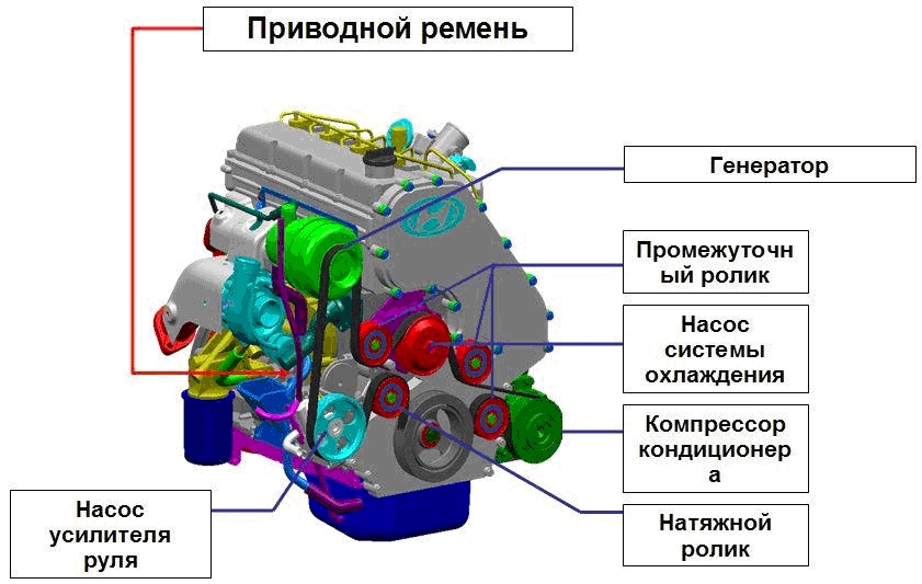

Доброго времени суток всем! Прочитал все ветки про приводной ремень, на моем есть трещинки в внутренней стороны, да и нитки стали по краю выглядывать. Купил по Gates 7PK2255 (у меня дизельный рестайлинг). Распечатал схемы с форума, короче подготовился. Накинул ключ на 17 на натяжной ролик, приспособил другой ключ как рычаг и стал давить против часовой стрелки, если стоять лицом к капоту, т.е. вниз. Приложил некоторое усилие и ключ пошел таки вниз. Снимаю ключ, а болт крепления ролика прокручивается руками явно по резьбе, шайба под ним освободилась. Вот теперь ВОПРОС: как мне опустить натяжной ролик если болт его крепления откручивается? Ничего не понимаю? :shock:
SandyD
Сообщения: 4
Зарегистрирован: 24 май 2011, 09:37
Откуда: Киев
Re: Приводной ремень
Сообщение Fisher » 24 май 2011, 10:05
Ты не в ту сторону тянул! Ты ещё больше давил роликом на ремень и просто открутил болт.
Fisher
Сообщения: 3705
Поблагодарили: 5 раз.
Сообщение SandyD » 24 май 2011, 11:28
Fisher - спасибо большое,что откликнулся.
Fisher писал(а):Ты не в ту сторону тянул! Ты ещё больше давил роликом на ремень и просто открутил болт.
Если смотреть по приложенной картинке, то если давить вниз, т.е. против часовой со стороны радиатора, то все вроде логично - ролик должен опускаться и отходить от ремня. Да и на форуме писали. что нужно против часовой. А у меня болт открутился. Если попробовать по часовой, т.е. тянуть вверх, то действительно ремень будет натягиваться. Или я что-то не понимаю - объясните, пожалуйста.
SandyD
Сообщения: 4
Откуда: Киев
Сообщение runner_Perm » 24 май 2011, 13:03
SandyD писал(а):Да и на форуме писали. что нужно против часовой.
Андрей59 писал(а):Для замены ремня ключом на 17 поворачиваем натяжной ролик по часовой стрелке ( он подпружинен ) и снимаем ремень
Читаем внимательно, а потом смотрим как там все устроено. Если непонятно, то лучше на замену ремня в сервис.
Сообщение SandyD » 24 май 2011, 13:37
Ясно. Вариантов похоже нет - попробую по часовой :) Правда сверху подлезть можно только слева и тянуть вверх придется, справа патрубки мешают.
По поводу сервиса: дельное предложение, но у нас там часто такие "ломари" и обманщики, что стараюсь обходить, по возможности конечно , десятой дорогой... Так что дело даже не в "слупленых" за пустяковую работу деньгах.
SandyD
Сообщения: 4
Откуда: Киев
Сообщение Fisher » 24 май 2011, 13:40
Сними защитный кожух сверху (он на клипсах) и очень легко подлезешь.Ключ с удлинителем(хоть труба) и будет тебе счастье! :D
Fisher
Сообщения: 3705
Сообщение SandyD » 03 июн 2011, 14:36
Всем спасибо за помощь! Снял ремень действительно прокручивая натяжной ролик по часовой стрелке. Но сделать это вышло только из ямы, предварительно сняв нижнюю стальную защиту. Ролики тоже снял, выдул старую смазку компрессором и набил новую молибденовую. Все операции делали вдвоем с мастером - он снизу прокручивал натяжной ролик, я снимал / одевал ремень. Кстати, у меня ресталлинг 2008 года выпуска - ремень: Gates 7PK2255 - полностью совпадает с заводским.
