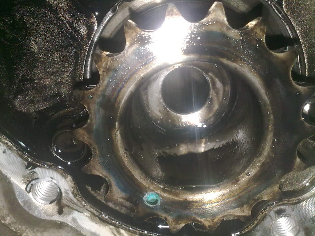

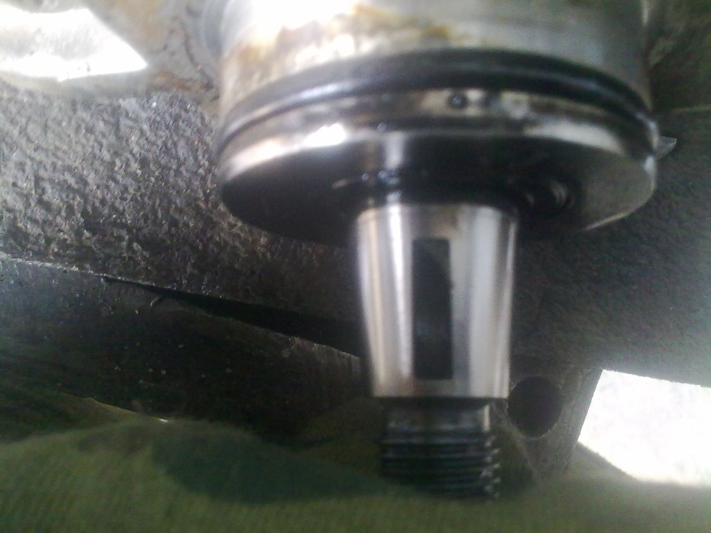

вобшем промблема в топливной системе снял ТНВД на нем прорезь для шпонки а на звездочки ее нет должна ли она быть? если кто может отправте строение звездочки

Шпонки там нет. Звездочка садится конусом.

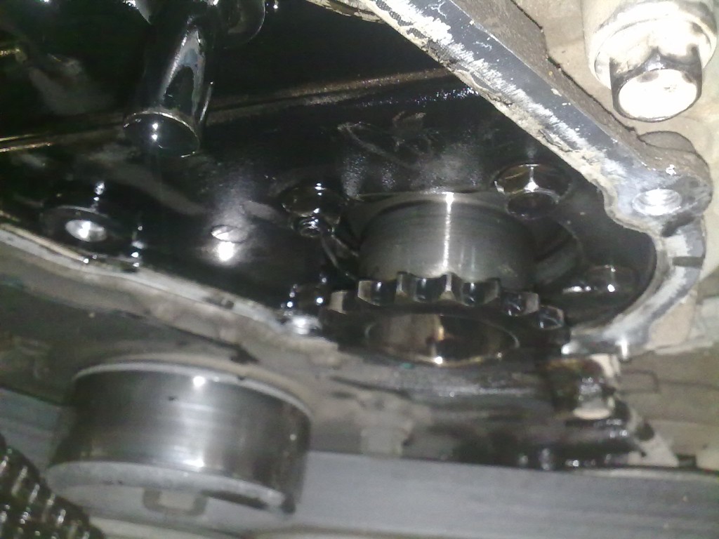

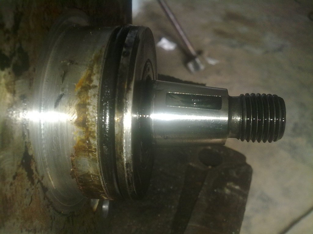

тогда для чего прорезь от шпонки?

Этот вопрос обсуждали в "Замене цепей ГРМ". К однозначному выводу не пришли. Но это у всех так, так что не парься.
