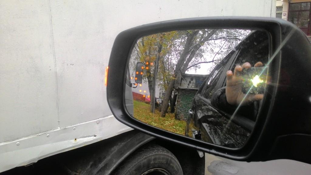

Насмотревшись на авто у которых есть повторители в зеркалах решил и на своем авто сделать.
Повторители покупал на Али экспресс без функции "бегающих" огней
Фото процесса делать не стал т.к. все элементарно.
Из инструмента необходимо:
1. Фен технический
2. Отвертка крестовая
3. Паяльник
4. Скотч малярный
Шаги процесса:
1. Снимаем аккуратно зеркало
2. Далее отсоединяем провода подогрева.
3. Греем не сильно феном пластик по периметру зеркала. Аккуратно вынимаем зеркало из "оправы" зеркала. Зеркало в "оправе" вставлено без клея и герметика.
4. Удлиняем провода повторителя т.к. они короткие и их длины не хватает для подключения.
5. Греем феном обогрев зеркала и осторожно отделяем его от самого зеркала.
6. Обезжиривателем снимает с зеркала остатки клея которым клеился обогрев зеркала
7. Накладываем светодиодные повторители на зеркало, далее не сильно греем клей на обогреве зеркала и клеем его поверх повторителя обратно на зеркало.
8. Греем пластик пластик по периметру где стояло зеркало
9. Вставляем зеркало обратно и даем остынуть
10. Идем к авто и крестовой отверткой выкручиваем два винта в корпусе зеркала которые держат штатные светодиодные повторители в зеркале. Винты имеют меньший диаметр шляпки и расположены по вертикали-по центру, а по горизонтали по краям.
11. Вынимаем штатные повторители.
12. Вынимаем фишку с проводами из повторителя
13. Далее кому как удобно соединяем провода штатного повторителя и повторителя на зеркале предварительно проверив где "+" и "-". Я лично из фишки с проводами вынимал клеймы и к ним припаивал провода. Малярным скотчем фиксируем зеркало к корпусу зеркала для удобства присоединения проводов (если нет второй пары рук)
14. Далее собираем все в обратном порядке

Хорошая работа, а при обогреве светодиоды не сдохнут?
Серая тарахтелка 2.2 Premium
chaos
Сообщения: 1187
Благодарил (а): 12 раз.
Поблагодарили: 13 раз.
Имя: Артём
Re: Повторители сигнала поворотника в зеркала.
Сообщение Lelikkk » 19 окт 2015, 11:30
Да они сами как подогрев работают ))) Греются мама не балуй, да и подогрев я редко включаю, а если взять статистику одновременной работы подогрева+ поворотник это будет 2-5% за весь период тем более подогрев включаю в холодное время, а это как правило минусовые температуры . Но на всякий случай у меня есть резерв (на всякий случай). Время покажет насколько долго будут ходить китайские диоды.

Видно тока в вечернее время, у меня на Мухе были,где оторвали обогрев ,то там и не греет

Обогрев на место приклеил.
