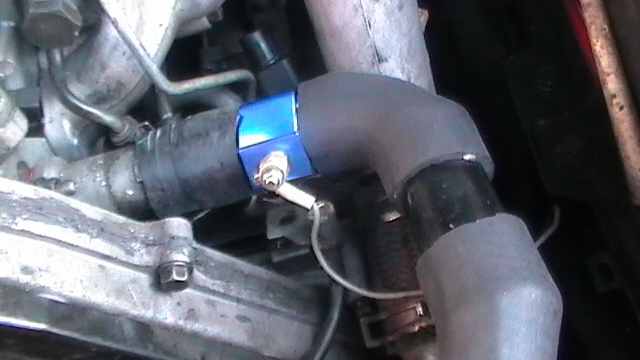

Датчик поставил в тройник. Осталось проводки в салон кинуть :)

Сообщение kapger » 15 май 2014, 03:46
А тройник-то зачем сделал?

Сообщение Gubkin » 15 май 2014, 06:10
kapger писал(а):А тройник-то зачем сделал?
это тройник на эл.котел "Северс-М"
Пока не готов сверлить дырки в блоке или ГБЦ :)
А тут довольно удачное место, т.к. это выход ОЖ из ГБЦ и температура показывается до радиатора

Re: Дополнительный ДТОЖ
Сообщение runner_Perm » 02 июн 2014, 15:04
Gubkin писал(а):Датчик поставил в тройник.
Думаю, что при таком расположении температура будет занижаться, пока не откроется термостат и ОЖ не начнет циркулировать через патрубок.
Сообщение deka » 29 июл 2014, 08:40
Полезная штуковина.
Посмотрел фотку твоего тройника :shock:
Не страшно ездить с таким шлангом (самый малый диаметр, который) ? :)

Сообщение Башир » 08 ноя 2016, 22:17
Gubkin а плюсовую температуру он нормально показывает? нам то минусовая незачем, главное чтоб контроль держал над ОЖ в рабочем состоянии, как думаешь?
Добавлено через 51 секунду:
Да, еще вопрос, а вот соединения? проводку как ты провел и куда подсоединил?
Добавлено через 3 минуты 16 секунд:
датчик я вот как установил, но так как в электрике слабоват, сомневаюсь правильно ли сечение провода я выбрал? имеет ли оно отношение к тому что меньше показывает стрелка?
