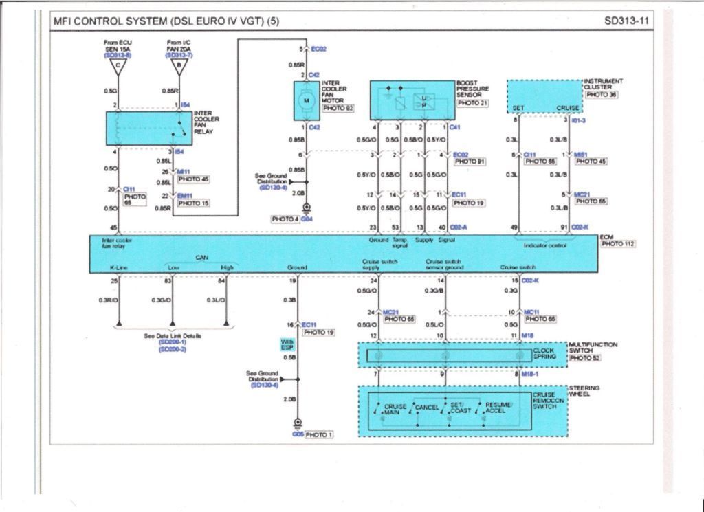

Схемы, связанные с кнопками управления круизом дорестайла, приведены дальше:
Тема: Можно ли самому поставить круиз-контроль на Соренто?, Сообщение #536251, Автор: kapger
Там же и чуть ниже показана распиновка разъемов и их расположение.
Схема кнопок на руле для дорестайла (из официальной книги) приведена тут: Тема: Можно ли самому поставить круиз-контроль на Соренто?, Сообщение #539260, Автор: DanShi
Забегая вперед скажу, что эта схема оказалась НЕПРАВИЛЬНАЯ! По этой схеме были попытки подключения (НЕУДАЧНЫЕ), описанные тут: Тема: Можно ли самому поставить круиз-контроль на Соренто?, Сообщение #541734, Автор: vendes
А вот здесь схема уже правильная: Тема: Можно ли самому поставить круиз-контроль на Соренто?, Сообщение #590655, Автор: vendes

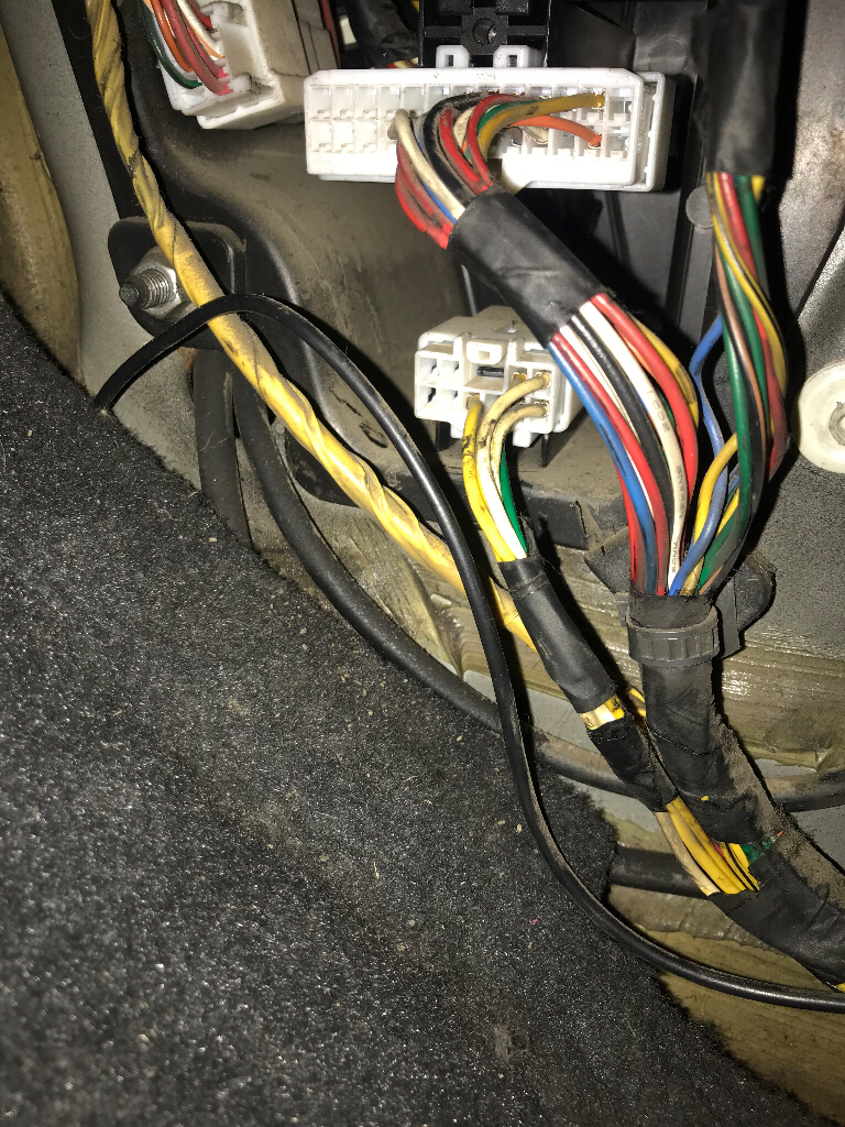

Как определить какая нога на ЭБУ какая: Тема: Можно ли самому поставить круиз-контроль на Соренто?, Сообщение #949487, Автор: alexttum
При установке недостающих пинов в ЭБУ: Тема: Можно ли самому поставить круиз-контроль на Соренто?, Сообщение #997574, Автор: Gubkin
alexttum писал(а):убедитесь сначала, что те пины которые вы довставляете, вступают в контакт с ЭБУ ... Я вставлял пины, а они тупо не доставали до штырьков
Дополнение по установке недостающих пинов: Тема: Можно ли самому поставить круиз-контроль на Соренто?, Сообщение #999604, Автор: Gubkin, где в том числе обсуждалась необходимость подпиливания колхозного пина:
Gubkin писал(а):в будущем я бы лучше подпилил чуть пин чтоб он глубже вошел
energuda писал(а):Одно подпиливание ничего не даст, кроме подпиливания надо наростить пин с другой стороны, чтобы ему было чем упираться в колодку.
Adward писал(а):Отказался от пинов из разъемов питания дисководов
... более близкие посчитал от переходников с материнки на разъемы USB, кнопок, бипера и т.п. Фиксировал в разъеме
... плотно воткнутыми зубочистками с обламыванием заподлицо до резинового уплотнения.
... Перед втыканием разъема иглой отцентровал новые пины, чтобы гарантировано наделись.
Оригинальный пин в колодку ЭБУ: Тема: Можно ли самому поставить круиз-контроль на Соренто?, Сообщение #1046603, Автор: Gubkin

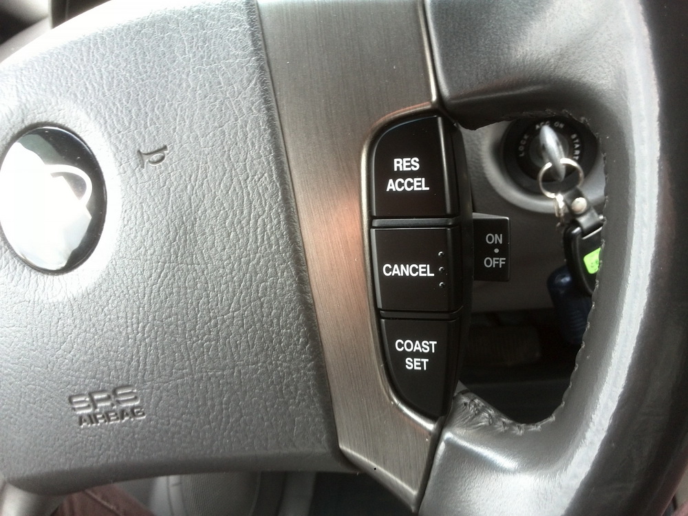

Кнопки круиза, совмещенные с кнопками магнитолы:
Тема: Можно ли самому поставить круиз-контроль на Соренто?, Сообщение #946393, Автор: alexttum
Отдельные кнопки круиза:
Тема: Можно ли самому поставить круиз-контроль на Соренто?, Сообщение #1019695, Автор: Gubkin

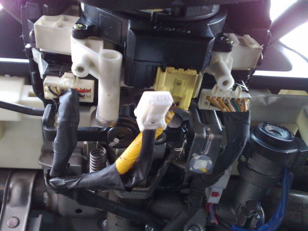

Установка недостающих проводов в подрулевом разъеме для рестайла описана тут Тема: Можно ли самому поставить круиз-контроль на Соренто?, Сообщение #536258, Автор: kapger, а также тут: Тема: Можно ли самому поставить круиз-контроль на Соренто?, Сообщение #539329, Автор: kapger и тут: Тема: Можно ли самому поставить круиз-контроль на Соренто?, Сообщение #999581, Автор: Gubkin
Всё это применимо и к ДОрестайлу, ибо на дорестайл:
андрей2011 писал(а):кнопки ставили от рестайла
, см. тут: Тема: Можно ли самому поставить круиз-контроль на Соренто?, Сообщение #1273465, Автор: андрей2011
Разборка разъема в руле, извлечение из него пинов и использование их для подключения разъема круиза с внешней стороны руля: Тема: Можно ли самому поставить круиз-контроль на Соренто?, Сообщение #991099, Автор: energuda
Тема: Можно ли самому поставить круиз-контроль на Соренто?, Сообщение #1154253, Автор: Gubkin

Сообщение андрей2011 » 30 сен 2014, 10:07
На выходных установил кнопки на руль и активировали круиз, не хватало пару проводов, кнопки ставили от рестайла. Всё работает, очень доволен...

Сообщение Adward » 30 сен 2014, 20:50
Всем привет!
Соренто купил месяц назад, очень хотел круиз-контроль, благодаря этому форуму запустил :)
Отчитываюсь по форме:
Тип автомобиля: SORENTO, 2.5TD (170 л/с), TOD, AT. Рестайл, Ижевской сборки? Дизель (VGT).
Коробка автомат
выпуск по VIN 24 декабря 2007, везде в документах 2008.
Описание
Проводов не было, при этом нужных пинов в колодке компьютера и колодке улитки НЕ обнаружено. Цвета проводов определить не смог ввиду отсутствия. Вставил пины от разъемов к материнским платам РС, протянул провода напрямую от компьютера к кнопкам, индикацию на панели пока не подключал, провода вывел, проверял. Результат успешен - круиз работает. Проверил на ходу с временной индикацией.
После прочтения темы считаю основной проблемой неработы круиза на дизелях ижевской сборки - неконтакт в разъемах, в первую очередь бортового компьютера (или подключение не туда). Отказался от пинов из разъемов питания дисководов, exsist пины не смог предоставить, более близкие посчитал от переходников с материнки на разъемы USB, кнопок, бипера и т.п. Фиксировал в разъеме бортового компа плотно воткнутыми зубочистками с обламыванием заподлицо до резинового уплотнения. Сами провода плотно примотал к основному жгуту (без натяга). Перед втыканием разъема иглой отцентровал новые пины, чтобы гарантировано наделись. Заработало без инициализации. В разъеме улитке пины зажались без дополнительных средств, сдвигающейся частью. Проверял индикацию подключив одну планку светодиодной подсветки из ИКЕА, там как раз 12 вольт плюс на общий провод и 3 выхода на массу по цветам. +12 вольт (реально + 13,6-14,4 вольта) брал из прикуривателя. Планка потребляет 25-30 мА. До этого пытался проверить 2 случайными светодиодами (3 вольта) + 600 Ом без дополнительного диода - сгорели при проверке даже не успев моргнуть. :shock: В разъеме улитки были провода для управления магнитолой, но на разъем у магнитолы не доходят, буду искать. Хорошо бы схемку кнопки -> разъемы -> магнитола для дизеля рестайлинг :D
В общем принимайте новичка, в "представлялке" отписался, в электронике соображаю, но без схем как без рук. Спасибо за подробный разбор темы.

Сообщение Adward » 01 окт 2014, 19:43
андрей2011 писал(а):К MDN-2680T подключились без проблем
Провода от улитки уходят, около магнитолы,слева, нашел аккуратно бумажным скотчем прихваченный к косе разъем на 2 провода, посчитал, что это то, что надо, но до улитки не звонятся. Может какой другой разъем?
