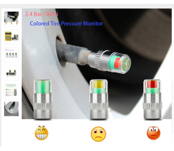

Сообщение StarKorsar » 23 окт 2018, 09:11
вот такую нада :D
91 рубль, и не отвлекает, на девок смотреть можно :D
заказал, посмотрю, что за чудо инженерной мысли

Сообщение GeodeZ » 23 окт 2018, 09:21
StarKorsar
Выбрось сразу. Хрень полная. С таким же успехом можно просто на само колесо смотреть: спущено или нет.

Сообщение StarKorsar » 23 окт 2018, 09:35
GeodeZ писал(а):Выбрось сразу
зачем же так радикально сразу? Начнем с того, что я их еще и не получил, чтобы выбрасывать :)
я и так перед каждым выездом осматриваю колеса, здесь я еще и увижу, если подспустит (как я предполагаю). Хуже с ними по крайней мере точно не будет.
Вам спасибо за дельный совет :good:
