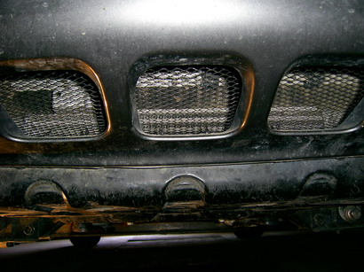

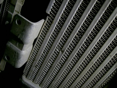

Сообщение Sevast » 04 июл 2008, 13:36
Сегодня установил три защитные сетки на все отверстия перед радиатором, одну на решётку радиатора и две сетки на решётки в бампере.
Делюсь опытом, может кому пригодится.
Для выполнения работы, надо иметь:
1. Две шт. сетки размером 1000 Х 250 мм(я купил чёрные, крашеные, из оцинковки)
2.Пластмассовые хомуты 20 шт, длинной мин. 120 мм
3.Крестовую отвёртку
4.Ключи на 10 и 12 (если установлена дополнительная защита - нужны ключи, снимать её)
5.Ножницы по металлу
6.Дрель и сверло ~ 5мм
7. Какую нибудь подстилку, чтобы лежать под бампером :D
Сетку на решётку радиатора тут уже описали как ставить, есть и фото, так что не буду повторятся ( на неё ушла одна из двух купленных сеток).
Далее, режем оставшуюся сетку, вдоль, на две полосы шириной 130 и 120 мм.
Снимаем защиту, снизу двигателя (у меня только штатная).
Более узкую полосу сетки, снизу заводим под бампер на место, крепить там сетку не к чему, я придумал пластмассовыми хомутами прямо к решётке
Практически незаметно получилось, закрепил на 10 хомутиках.
Далее переходим в самый низ бампера - там ещё одна решётка, не собирался там ставить сетку, но при осмотре увидел вмятины на радиаторе интеркулера :twisted: :shock:
Так что продолжаем :) , оставшуюся полосу сетки, примеряем к решётке и отрезаем лишнюю длинну.
В бампере снизу, с тыльной стороны, сверлим отверстия для крепления сетки 6 шт.
Прикладываем сетку и крепим опять же хомутами. Низ сетки закреплен.
Верхнюю часть этого куска сетки, я не нашёл ничего лучшего, как закрепить скруткой, проволокой.
Ставим на место защиту, и вот результат работы.
Всё готово, пьём пиво :)

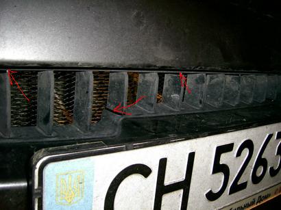

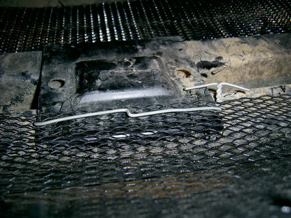

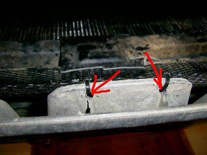

Далее перешел к воздухозаборнику в бампере. Бампер снимать не хотелось (да и не посмотрел как, а экспериментировать методом тыка времени небыло, и отломать что нибудь боялся), так что начал снимать решетку воздухозаборника на месте. Пользуясь тем, что руки длинные и нетолстые, наощупь нашел саморезы крепления по верху решетки. В каких позах я их откручивал, отдельная тема. :-) Но решетка так и не снялась. :-( С помощью зеркала обнаружил два самореза по нижним углам решетки. Это было воспринято как измена со стороны любимого Сорика, ибо доступ к ним на смонтированном бампере невозможен. :-( Решил поступить как делал на предыдущем Getz-е. Закрепить сетку проволокой до лучших времен. Взял мягкую проволоку и полосу сетки сантиметров десять шириной. из проволоки согнул скобки.gallery/image_page.php?image_id=1739
Закрепил вот таким образом. gallery/image_page.php?image_id=1740
Вот что получилось. gallery/image_page.php?image_id=1741
Считаю внешний вид не испорчен. Со стороны выглядит вполне естественно. В глаза не бросается. Поездка за город в выходные показала что конструкция работает. По возвращению на сетке обнаружены трупы невинно убиенных насекомых и тот самый пух. Все это было удалено минимальными усилиями.
