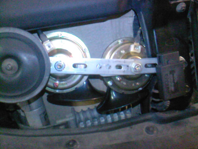

Сообщение shuher » 08 фев 2009, 02:48
У меня стоят волговские, родные остались на своих местах.
Ничего не задевает. Прикрепил их за решёткой радиатора, использовал мет. пластину.
Разъёмы не отрезал, просто отключил от штатных дудок. Если надо завтра сфотаю и выложу...

Re: Замена клаксона
Сообщение shuher » 09 фев 2009, 12:40
В общем примерно так :)
Один край планки крепим к штатному месту правого по ходу клаксона, второй конец планки к верхнему болту крепления датчика забортной температуры (эт я так решил что это датчик ЗТ :oops: - а так ХЗ)
Планки остались от набора приблуд шедших к Эбершпехеру.
