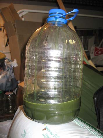

Начитался форума и решил поменять масло в мостах и раздатке, вот что получилось:
1.Это я слил с мостов, нигде масла не было по уровню (это касается и раздатки). Как мёд.

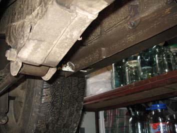

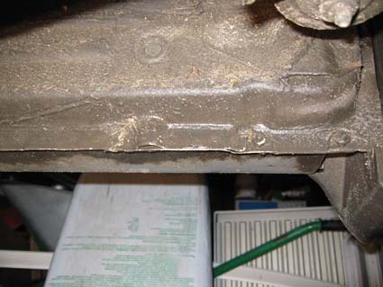

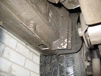

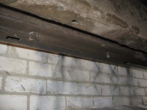

Пока любимая была сверху, обнаружил вот что:
Толи антикор (т….л супер цинк) отстойный, то ли ….. Пробег авто после обработки составил чуть больше 1000 км. Позвонил в контору, где делал, пожаловался…. Приятный женский голос предложил снова заехать к ним. Я спросил, мне теперь каждую тысячу ездить к вам…….. неприятная тишина в трубке, а какже гарантия….. тишина…….. А может нужно было сделать пороги антигравием? Он наноситься только на ЛКП – ответил мне голос…. Прикольно, а сразу этого сделать было нельзя?! Приезжайте к нам снова, мы всё исправим. Мой монолог пошел по кругу. Нет спасибо, не могу терять всю субботу снова!!! Мы попрощались, мля…. Если хочешь сделать хорошо, сделай это сам – подумал я! Да лучше яб их пропил бы.... :D Вот такая получилась у меня с антикором примула.

Patrick Puydebat писал(а):Приезжайте к нам снова, мы всё исправим. ... Нет спасибо, не могу терять всю субботу снова!
А я бы поехал, пусть свои косяки исправляют. Но только если по гарантии.

Patrick Puydebat
По антикору - насколько давно его делал? Обычно после обработки машины советуют 2-3 дня машину не мыть и не ездить по лужам и дорогам с неасфальтовым покрытием, пока антикор не подсохнет. Может у тебя так произошло? По виду то нормально они сделали, слой ровный, видно нормальной толщины...

Сообщение Patrick Puydebat » 24 июн 2008, 21:29
Я остался под впечетлением от людей которые всё это делали, а главное как :shock: (поднимали машину за реактивные тяги, вешали плафоны освещения на проводку, которые болтались по кузову и т.д.) Ну люблю я эти ремзоны....... :D Вот уроды (с)

Re: Отчёт о замене масла в мостах и раздатке + антикор + фото
Сообщение Patrick Puydebat » 24 июн 2008, 21:33
LEO писал(а):Patrick Puydebat
Делал в феврале. Как мне сказали можно всё, но вот лучше говна не месить дня три. Проехал около 40 км по сухой дороге, и забыл про авто на неделю.
Сообщение LEO » 24 июн 2008, 21:37
Patrick Puydebat
Тогда пущай исправляют по гарантии. Очень похоже, что тебе днище сделали антикором для скрытых полостей, только сейчас характерный цвет бронзы заметил.

Сообщение Patrick Puydebat » 24 июн 2008, 21:50
Тогда вопрос. Как оно должно выглядеть, если это тектил суперцинк? Не гу-гу я в этом.
Сообщение LEO » 24 июн 2008, 22:45
Patrick Puydebat
Примерно так - черное покрытие с небольшим металлическим отливом. По виду должно быть так (да и по технологии тоже) - сначала днище покрывается несохнущим слоем антикора (специальные есть такой), а поверх него уже "запечатка" наподобии антигравия. Мне на предыдущих машинах делали именно так. А у тебя так кажется, последний слой нанести забыли.... Ты потрогай, если подсохло - значит есть наружный запечатывающий покров, если мягкое покрытие, и сразу пачкается, тогда нету.
Правда, сейчас появились новые составы на основе воска, а не битумных мастик, так что если тебе делали по этой технологии, тогда не подскажу, своими глазами еще не видел.

Сообщение Patrick Puydebat » 24 июн 2008, 23:04
А если не секрет, что за состав тебе наносили, технологию понял. Спасибо!

Сообщение LEO » 24 июн 2008, 23:06
Patrick Puydebat
Dinitrol. Как мне кажется, он лучше, чем Tectil.

Сообщение EugeneB » 25 июн 2008, 12:35
Зимой? Тектил? Зело странный выбор. Обычно в нормальных конторах предупреждают, что либо лучше дождаться весны-лета, либо делать будут почти весь день с сушкой днища. У нас машина не новая, так что ездили растстопом обрабатывать (я писал тут). Машины после обработки уже несколько тыщ прошла, рама до сих пор как в масле. Перед зимой еще раз съездим. Вся прелесть, что для нанесения состава достаточно вымыть машину, но не сушить ее. И старая антикоррозийка не является препяствием.
