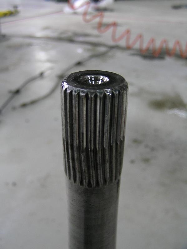

По моему мнению возможная проблема долгосрочного использования может состоять в будущих дефектах шлицевой части полуосей - поломка или скручивание (см. фото) из-за постоянных ударных нагрузок (причем не маленьких)
с black-bear'ом абсолютно согласен - сам инженер по образованию и верю только цифрам а не словам и домыслам.
