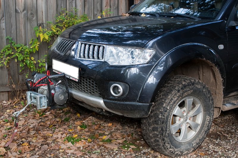

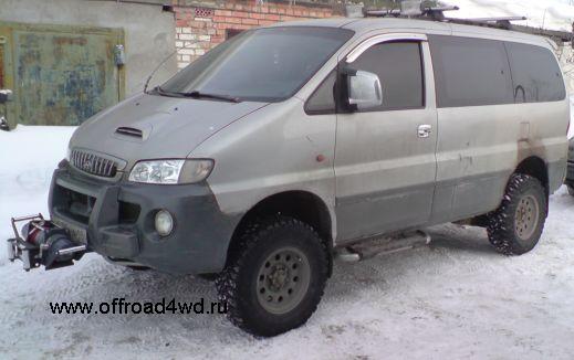

ты хочешь с такой конструкцией по грязи ездить:
так ездить нельзя! застрял - поставил - залебедился - снял - поехал! Только так!

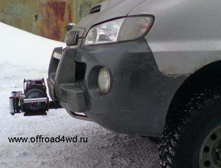

в этом случае считаю что лучше так:
но тогда нахрена нужен силовой бампер?

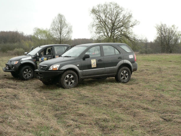

Сообщение GKS » 14 апр 2011, 19:08
вместо родной защиты будет трех миллиметровая защита, которая спереди крепится за низ бампера и уходит под переднюю подвеску, образовывая сплошную гладкую лыжу спереди.
вес примерно 30...35 кг.

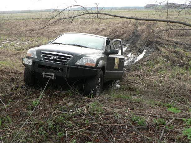

Во первых о какой модели бампера идет речь - о той которая с губой (версия 2.0) или с скрытой установкой (версия 1.2)?
Версия 1.2 имеет внутреннею площадку которая крепится к раме на фланцы рамы 8-ю болтами плюс имеет дополнительное крепление за отверстия в кронштейнах на которые наварены буксировочные проушины. На эту площадку сверху одевается бампер и крепится четырьмя болтами, потом крепится нижняя защита которая спереди также крепится на площадку. Этот конструктив проверен боем и показал себя очень хорошо. Недостаток этой конструкции в том что спереди видно четыре головки болтов (как их спрятать пока не придумал) и как писалось выше неудобно работать с лебедкой. площадка выполнена из 6 мм стали, бампер из 3 мм.
Версия 2.0 имеют два кронштейна которые крепятся к раме на фланцы рамы 8-ю болтами. Дополнительных креплений пока нет. Тест с Hi-Jackом показал незначительный прогиб в сторону кузова (играют фланцы на раме)(некретично), тест с лебедкой будет на этой неделе но уже есть идея как сделать дополнительное крепление (в случае большого отклонения). В принципе я думаю что это не понадобится т.к. компьютерное моделирование нагрузки в 5 тонн показало максимальную деформацию (смещение) 3,5 мм. На кронштейны сверху одевается бампер и крепится на четыре болта в "ванне" лебедки и на два болта внизу бампера (нет на фото). Также за эти два болта крепится нижняя защита. "Ванна" для лебедки и кронштейны выполнены из 6 мм стали, бампер из 3 мм.
Оба бампера имеют внутренние ребра жесткости.
