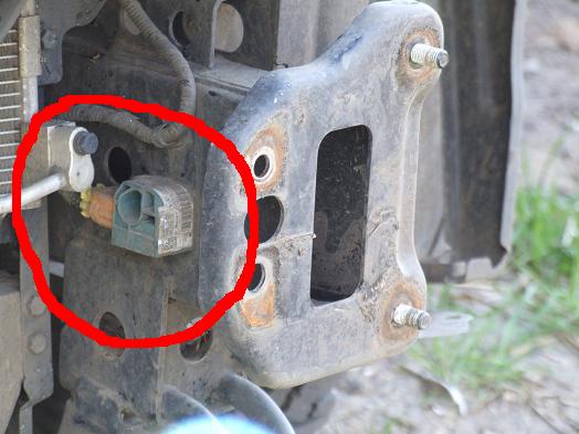

А я сомневаюсь - будут ли исправно работать датчики подушек безопасности с силовым бампером?

с подушками проблем быть не должно т.к. датчики инерционного типа и жестко закреплены на раме в 10 см от торца. в оригинале под пластиковым бампером стоит железная балка которая тоже очень и очень.
вот сам датчик:

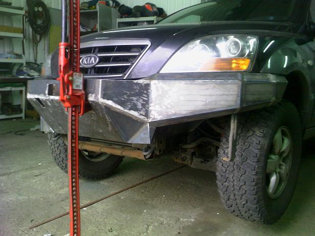

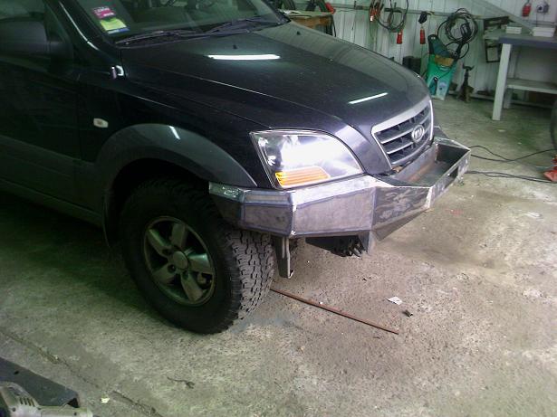

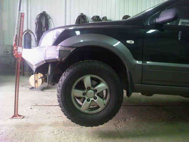

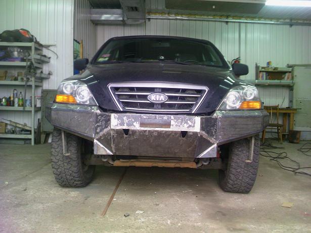

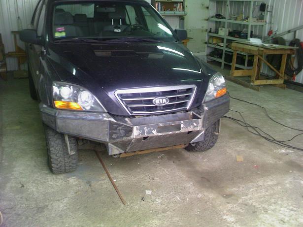

Добавлено через 3 дня 1 час 41 минуту 51 секунду:

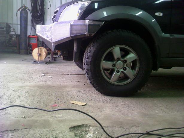

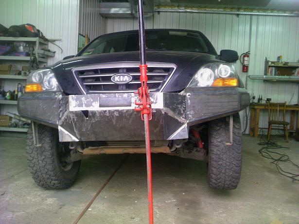

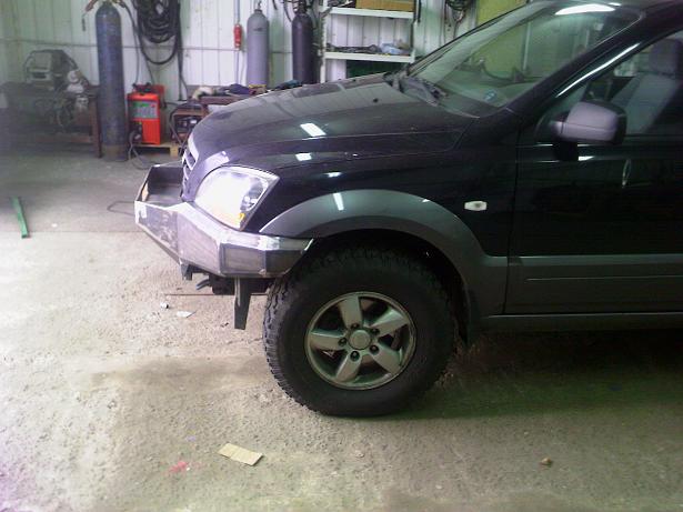

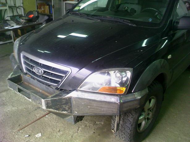

Можно сказать что закончил тестовый образец. Сразу говорю на фотках ТЕСТОВЫЙ образец который создавался для проверки компьютерной модели и для подтверждения расчетных прочностных показателей. Проблем при изготовлении было много: пр"№б в компьютерной модели (неправильные углы загиба) в следствии чего огромные зазоры в некоторых сварных стыках и небольшая разница между правой и левой стороной (2...3мм), раскрой производился вручную болгаркой. Защиту нижнюю еще не успел сделать но там все просто и быстро. Сейчас будут учтены все недочеты, будет исправлена компьютерная модель, весь раскрой будет производится на плазменном столе. На следующей неделе будет произведен тест с лебедкой.
сори за плохое качество фоток - мобильный

Сообщение black-bear » 12 апр 2011, 21:06
ВАУ ! ЛЕКСУС!

Сообщение frol123 » 12 апр 2011, 21:17
бампер хорош но клюв лутьше убрать не ужто в бампер не помещяется лебёдка,вроде даже в пластиковый влазет
