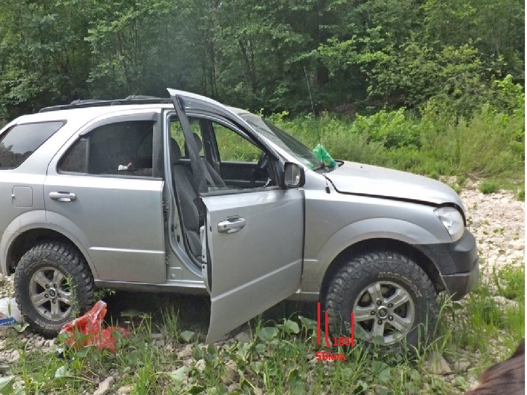

это какая резина приложена?
вот на фото 265/70
265/70 имеет высоту профиля 185мм, 275/70 - имеет высоту 192мм, т.е. колесо будет больше во все стороны на 7мм
Запас в арке - около 50мм со всех сторон минимум.
про узкую и широкую резину - тут физика, чем меньше давление на грунт тем лучше. Зачем тогда колеса еще специально стравливают давление?

DokVR4 писал(а):Резина приложена 275/70р16
видимо не совсем удачное фото. При установке 275/70 резины от заднего края передней арки - около 3-4см на глаз остается, а у тебя оно вплотную.
Посмотри мое фото - там полно места, и арки не резаные.

DokVR4 писал(а):Может фото не удачное но когда прикладывал места было впритык!
А пластик на арке может скродать пространство?
посмотри еще у кого нибудь где без пластика, такие же арки?
У меня пластика нет на арках, только локеры внутри. Места - ну как на моем фото, 275/70 влезет нормально, но это уже максимум.
Чтобы ставить резину больше, надо чтобы ось колеса была сильно ниже кузова, т.е. бодилифт.
