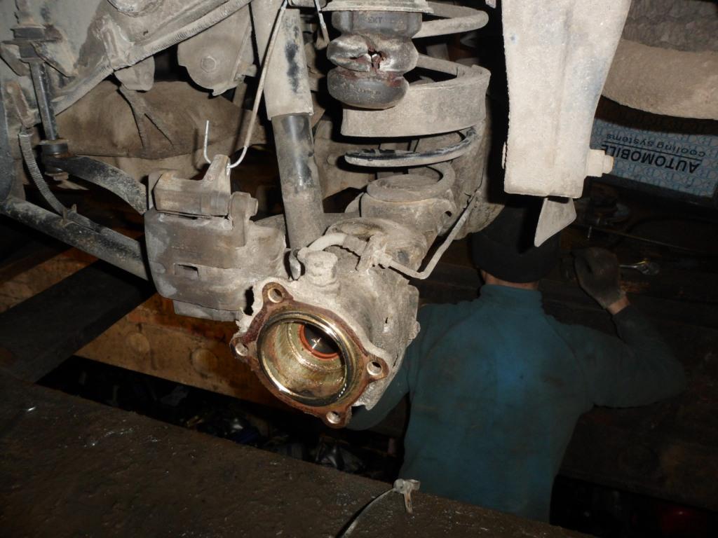

Сообщение YAN » 28 янв 2012, 19:04
mihail2626
Удали свои списки с зап.частями.Из твоего списка по твоим номерам не подходит ничего.кроме сальника редуктора,но он не меняется т.к.в хорошем состоянии.Звонили пацаны из мастерской Сергей ибн Марсов23 и Володя ибн Giz ну очень ругались ,что выкинули деньги на зап.части.которые вообще не подходят ни по размерам ни по наличию в заднем мосту.

Сообщение YAN » 28 янв 2012, 19:34
mihail2626 писал(а):Чего не подошло? Или чего не нашли?
Они сами отпишутся я думаю и более детально расскажут,что и как.Демонтаж штатного дифа занял около двух часов у них.

Сообщение mihail2626 » 28 янв 2012, 19:42
Что даже подшипники не подошли?
Добавлено через 3 минуты 14 секунд:
Резинка на рисунке это 52187-3E000
Добавлено через 10 минут 31 секунду:
K995621800 Это кольца на пробки
0 S113 33 067 - сальник задней ступицы вроде как у всех одинаковый, если уж полуось вытаскивать, то я думаю и его стоит поменять
Вот втулки распорные разные на рестайл и дорестайл, смотрите по каталогу.
