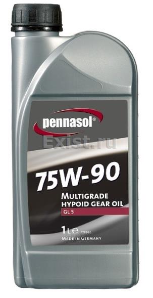

Сообщение YGrik » 24 окт 2016, 08:13
litoxa
Я так понимаю на XM? А значит: "Hypoid gear oil API GL-5, SAE 75W/90 or equivalent".
Я залил синтетику. Немецкое. 0,6 л. + 0,7 л., т. е. 2 л. хватило и ещё осталось. По цене не помню, но что-то до 2 рублей за 2 литра... Канистрочки очень удобные, с выдвижной трубкой, что облегчит труд замены масла в мостах. :)
На oil-club'е не хвалят и не критикуют. Вроде бы норм масло за свои деньги. На 20-30 тык спокойно хватит, кто говорит и больше...
P. S.: Не реклама. По совету человека, занимающийся маслами несколько лет.
Pennasol SAE 75W-90 API GL-5, Germany

YGrik писал(а):По цене не помню, но что-то до 2 рублей за 2 литра...
ужасно дорого за обычное масло
в ЕМЕКС 673 руб https://www.emex.ru/f?detailNum=150834& ... ndId=-4388
