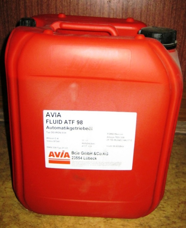

Поменял масло в АКПП на масло класса DEXRON -III Н. Пробег на начало замены был 89 000 км. Проехал около 5 000 км, полет нормальный :)
После замены родного масла на DEXRON -III Н разницы в работе коробки, если честно, вообще не почувствовал... Как работала - так и работает. Хуже ничего не стало, лучше - тоже... Может, это и к лучшему - значит, "автомат живой".
Масло брал AVIA, у официального представителя в России, канистра 20 л. Ценник точно не помню, но около 190 руб за литр. На замену методом вытеснения ушло литров 13-14...
PS. Прошу модераторов не считать рекламой.

1) 12 литров - методом вытеснения - хватит, но впритык...
2) Фильтр однозначно новый НЕ НУЖЕН! Старый промывается на ура ! (если это вообще потребуется.....)
3) Под фильтром никакой прокладки нет.
4) прокладку поддона очень желательно менять, т.к. нет гарантии, что при снятии поддона АКПП старая прокладка не порвется.
