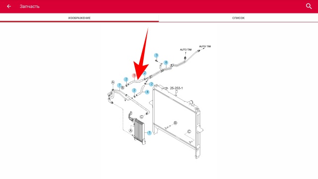

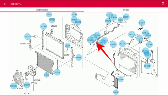

Кто-то может подсказать: шланги, идущие с АКПП на её радиатор (именно резиновые шланги, которые цепляются на металлические трубки, выходящие из коробки) на рестайле и дорестайле одинаковые или разные? Артикулы у них разные (дорестайл - 254213E020 и 254213E220, рестайл - 254213E830 и 254213E850 соответственно), но, в то же время известна ситуация, когда артикулы детали на дорестайле/рестайле разные, а сама деталь одна и та же. А здесь как, кто-то может подсказать?

Отвечаю сам себе: нет! Диаметр одинаков, а вот длина разная. На схемах, которые я приводил выше, видно, что и в дорестайловой, и в рестайловой магистрали один шланг чуть длиннее другого. Так вот, длинный дорестайловый шланг встает на место короткого в рестайловой магистрали, а короткий дорестайловый в рестайловую магистраль не поставишь никуда (совсем коротенький). Но, в итоге, я, как и многие тут, всё же пошел по пути приобретения МБС-шланга, только во второй раз подошел более ответственно к выбору как самого шланга, так и магазина, где оный шланг был приобретен.
