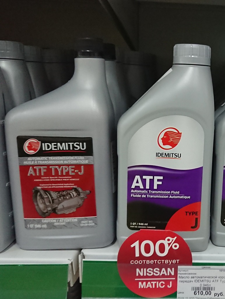

Сообщение Stanislav-L80 » 13 июн 2019, 16:08
На фото одно и тоже масло, просто слева в старой таре???

Сообщение Nikolay0812 » 13 июн 2019, 16:45
Stanislav-L80
Слева- с американского завода,справа-скорее всего малазийского рОзлива.

Re: Замена масла в АКПП (SORENTO классика)
Сообщение Stanislav-L80 » 13 июн 2019, 17:09
Получается разница только в таре!?
Если возьму правую не ошибусь!?
Stanislav-L80
Сообщения: 27
Зарегистрирован: 10 апр 2018, 17:10
Откуда: Нижневартовск
Сообщение morbid » 13 июн 2019, 17:10
справа новая упаковка, с 2018 года такая
Сообщение Stanislav-L80 » 13 июн 2019, 17:29
Да, 2018г., позвонил в магазин узнал., еду покупать :)
Сообщение morbid » 13 июн 2019, 18:54
Stanislav-L80 писал(а):еду покупать
ищи в 4,73 литра таре
дешевле на 50-70 руб./л. выходит. У нас 2400 такая
