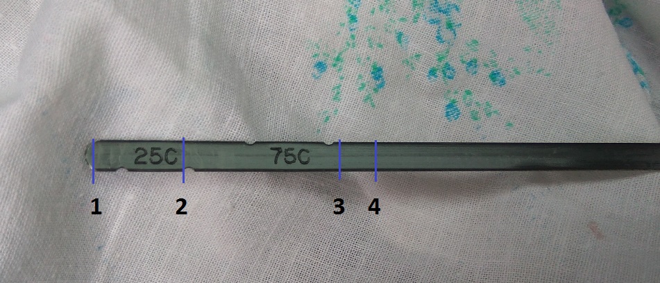

Бубайло писал(а):в коробасах только на заведенных мерят
Седьмой писал(а):на заведенной. На щупе две шкалы при +25 и при +75...
Понял что на заведённой. Слава не написал как он мерил.
1 мм. выше "горячей" метки на заведённом прогретом двигателе?
У меня больше 1 см., толчки есть :(
morbid

Re: Замена масла в АКПП (SORENTO классика)
Сообщение diablo » 20 май 2018, 20:24
сливай этот сантиметр. коробас не любит когда в нем масла больше.

morbid писал(а):на заведённом прогретом двигателе?
Алексей,уровень в акпп всегда и только на заведенном и всегда на прогретом.
Измерять на холодную,а тем более на не заведенной машине-нет никакого смысла,потому как это может показать лишь наличие или отсутствие масла в картере.

Сообщение Azyrynga » 21 май 2018, 17:41
diablo писал(а):сливай этот сантиметр.
+1
Тоже раз перелили, чутка. Машинка стала пинаться. Слили излишек - гут.
1 см, это дофига.
Сообщение morbid » 23 май 2018, 20:31
Прошу помочь разобраться.
Всё по пунктам.
4. Уровень после ночной стоянки. Температура на улице +10. Двигатель заглушен.
3. Уровень на прогретом двигателе после поездки около 15-20 км. Час-полтора. Двигатель заведён.
2. Уровень на прогретом двигателе после поездки около 8 км. 20 мин. пути. Двигатель заведён.
1. Уровень на заведённом двигателе через 10 мин. после утреннего запуска.
Толчки есть :(
Сообщение Nikolay0812 » 23 май 2018, 21:55
morbid
Нормальный у тебя уровень.Если очень хочется,то можно грамм 150-200 откачать.А можно и не заморачиваться :D
Сообщение morbid » 23 май 2018, 23:22
Nikolay0812 писал(а):можно грамм 150-200 откачать
Тогда щуп вообще будет сухой при соблюдении п.1 :D
Там 2-3 мм. всего цепляет при работе минут 10, пока одеваюсь и до машины иду :)
