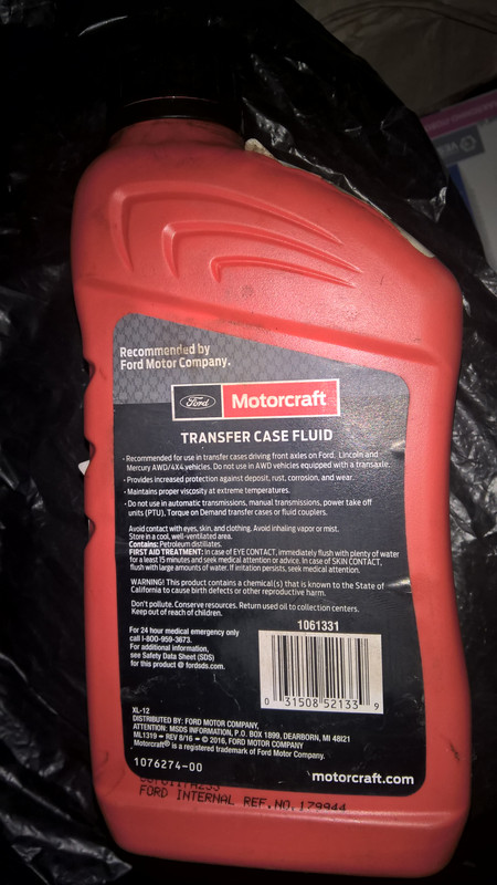

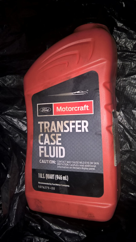

Сообщение 123Gop » 15 янв 2019, 18:20
Stas32 писал(а):
Stas32 писал(а):Сейчас я катаю XL12 MOTORCRAFT, подсмотрел у фордовцев. Я не знаю, как это отразится на остальных узлах раздатки но пакет фрикционов зажимается намертво. Да, есть дискомфорт, небольшие толчки и рывки при интенсивном разгоне и торможении. Но пусть лучше так, чем недопривод, особенно когда нужно где то проехать.
Прошло 2 года и почти 40 000 км. XL12 очень адекватная жижа для нашей раздатки. Даже "уставшие" фрикционы продолжают жить полноценно, впрочем как и все узлы в раздатке. Меняю через 20000 км. Видно, что маслице работает, и ему не легко. Не горит, но и чистотой не блещет. Работает одним словом. Так что, рекомендую для любителей бездорожья.
Подсмотрел жижу в раздатку в этой теме - залил XL12. Смутило три вещи:
1.мне до вытекания из пробки залезло 1,8л.
2. Масло в канистрах XL12 по 948мл. - т.е. меньше литра.
3. На канистре написано: не для TOD.
Теперь думаю менять сразу или хоть чутка поездить...
Из тех, кто использует это масло - как часто меняете и сколько на нем уже пробежали?

Сообщение Hadmin » 18 янв 2019, 14:41
Ну ведь есть же декстрон 3 разных марок... нет, надо придумать ещё извращения....
