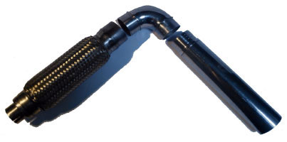

Сообщение 100$ » 09 янв 2014, 20:36
traktorist писал(а):итак дорогие клубни,отчитываюсь....
YAN писал(а):При одинаковом напряжении инверторный гена много тише.
Гофру из нержи брал в "отопительном" магазине, хомут тоже сантехнический. Предварительно на трубе сделал пару пропилов, чтобы зажималась.
Возвращаем все на место
Предварительно изготовленный глушитель крепим к дырке в стене. Красил из баллончика "печной" краской
Собираем все это дело, используя спецовый герметик
В гараже не воняет. Снаружи слышно, что что-то работает. Внутри, если громко включить музыку, то не напрягает.

Сообщение Gads » 09 янв 2014, 21:15
Выход бы еще глянуть... :oops:

Сообщение traktorist » 09 янв 2014, 21:18
а потери мощности не будет?

Re: Бензогенераторы, кто какие пользует
Сообщение Gads » 09 янв 2014, 21:33
traktorist
Ты думаешь Франклин в гофру катализатор вкрячил под евро4?!? :lol:
Хотя по цвету купюры он зеленый, сам бог велел! :D
Сообщение traktorist » 09 янв 2014, 21:37
та нееее,тазоводы жешь своим приорам глушаки кастрируют,целых две дохлых кобылы добавляются,а тут наоборот-глушитель увеличили,мощность вроде как упасть должна
Сообщение Gads » 09 янв 2014, 21:40
traktorist
Те банки с сетками вырезают, а тут спортивный прямоток! :D
Сообщение 100$ » 09 янв 2014, 21:41
Потеря мощности естественно есть. Выхлоп ведь упирается. Но по звуку мотора эта потеря минимальна.
На выходе такая же труба три четверти.
Катализатора нет. :D
Еще раз обращаю внимание. Генератор к домовой сети подключен 3-Х жильным проводом. Т.е. Заземлен на общую с домом сеть. 8)
Сообщение Echelon » 09 янв 2014, 21:59
[user]100$[/user] писал(а):Гофру из нержи брал в "отопительном" магазине, хомут тоже сантехнический. Предварительно на трубе сделал пару пропилов, чтобы зажималась.
Имхо жестковато соединение до глушака. В таких случаях сильфон получше будет.
