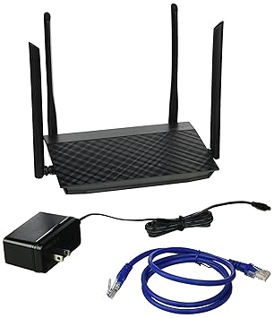

Сообщение rotenflecke » 06 сен 2017, 11:04
да купи нормальный роутер антенн на 5-6 типа такого
и вытащи две антенны по сторонам дома - под козырек
https://ru.aliexpress.com/item/14dB-2-4 ... edc7&tpp=1

Сообщение ПрокопА » 06 сен 2017, 15:14
Hrom писал(а):установить мощный роутер последней модели, со свежей прошивкой, на 2,4 ГГц и 5 ГГц и купить репитеры для усиления сигнала и чтобы то же работали на двух частотных диапазонах 2,4 ГГц и 5 ГГц.
Давно сделал, работает слабо.
rotenflecke
Роутер нормальный
https://www.asus.com/ru/Networking/4G-AC55U/
Хотя брался под другие задачи получается. У него две антены на прием.
С Али реально долго ждать, да и наших разработок, уверен, что предостаточно. Вопрос, что конкретно.
